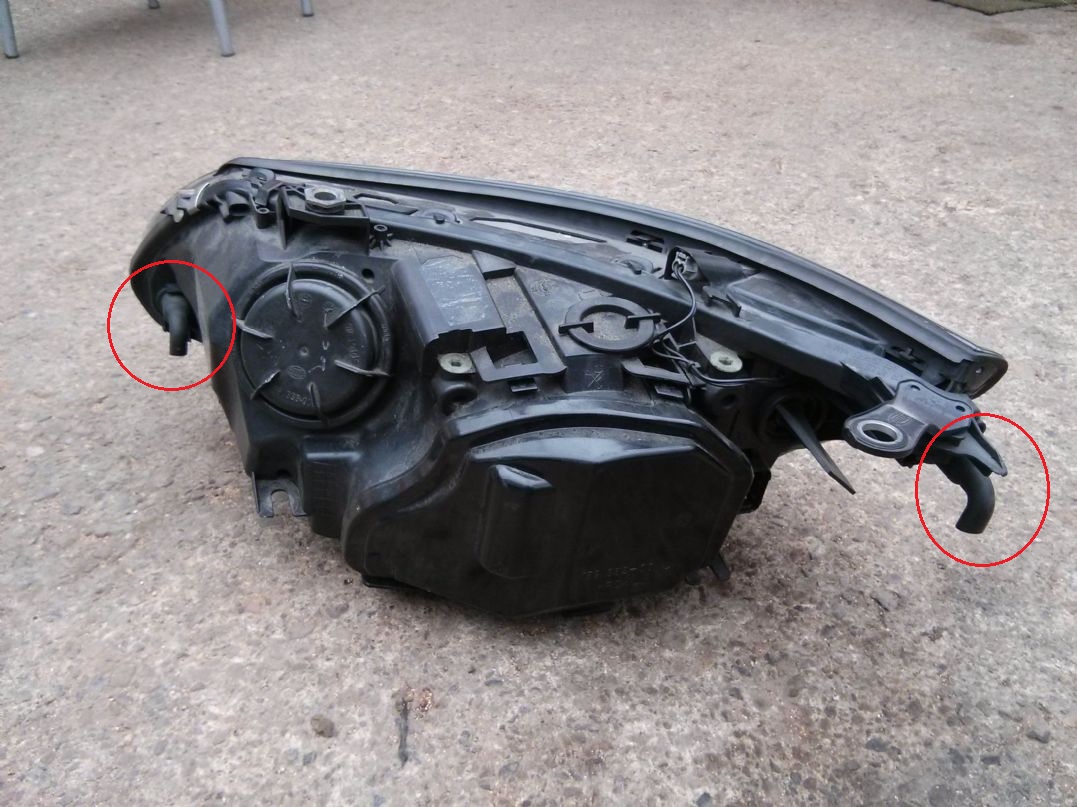

Am cumparat un bmw e60 din 2005 luna a 11 a sunt foarte multumit de masina imi place sunt incantat a fost visul meu :twitch: Problema este cu farurile , SE ABURESC!!! :no: cred ca si la fostul propietar se abureau pentru ca erau niste urme pe interiorul farului initial cand am cumparat masina am crezut ca urmele sunt pe exterior si le fac un polish si scap dar erau pe interior ... m am dus la un baiat din bucuresti de pe valea oltului sa imi desfaca sticla sa curete pe interior si sa imi puna lupe ...mentionez ca nu a avut xenon din fabrica dar fostul propietar i a pus xenon insa fara lupe si m am gandit ca daca tot am sa dau sticla jos sa o curat sa-i pun si lupe ...acum la prima ploaie daca aprind farurile si merg cu ele 20 de min se aburesc incepand din partea de jos ,asta se intampla la ambele faruri . M am dus inapoi la baiatul care mi-a curatat sticlele pe interior si l-am rugat sa imi mai dea o mana de mastic de jur imprejur m-am gandit ca nu a sigilat el bine ...azi a plouat am mers si spre dezamagirea mea s- au aburit iar ..precizez ca la becurile de pozitii sunt montate becuri cu leduri iar in spatele capacului de la bec a fost data o gaura pentru a intra firele de la xenon si in locul acelei gauri vine un fel de cauciuc pentru etansare >>> Va rog mult daca aveti o solutie sau poate sa ma ajute cineva contra cost cu farurile astea as fi tare recunoscator pt ca ma oftic , este masina pe care mi am dorit-o foarte mult si am muncit f mult pt ea, plus de asta este BMW nu dacie si este urat sa ai la o asa masina problema asta ..sper sa excludem propunerile de genul cumpara alte faruri, momentan am schimbat multe la ea si vreau sa ma opresc cu bagatul banilor in masina ...acum ma gandesc la caldura motorului sa intre cumva in far nustu ce sa mai cred...imi cer scuze pentru greselile de ortografie daca exista si sper sa ma ajute cineva ...MULTUMESC SI ASTEPT RASPUNSURI ,SOLUTII !

daca ati umblat la furtunelele alea de aerisire si le-ati desfundat si tot se aburesc recomand 2 variante cu care am scapat de asa ceva la cateva masin, da-ti in spatele farului in capacul care vine peste bec o gaura de grosimea unui pix si puneti pe interior lipit ceva plasa deasa ca sa nu intre mizerie in far, sau da-ti farul jos si da-ti gaura in partea de jos sub far, garantat scapati de problema aburirii ;) E un pic cam neortodoxa si unii o sa fiti reticenti in a face asa ceva insa garantat functioneaza . Sau puteti merge cu capacul de la bec desfacut un pic insa o sa fie problema cu mizeria ca inevitabil in timp o sa intre in far ;)

Multumesc de sfaturi. O sa umblu la furtunele de aerisire prima data si daca nu se rezolva nimic caut sa cumpar doua capace pe care sa le gauresc si vedem ce se intampla dupa.

Eu la e65 am sugrumat furtunasele de aerisire cu soricei de plastic si nu se mai aburesc!
Am vazut pe un forum ca au mai facut si altii,deocamdata e totul ok.
Poti verifica si toate capacele de la far,eu aveam la unul un piciorus rupt si nu etansa bine.
Edited by bmi_blue90
eu la farurile de e90 am bagat un furtunas pe la aerisitor prin care am bagat aer de la compresor,dupa am tinut farul cu partea geamului in apa si asa am vazut ca imi pierdea pe la masticul negru care erea pus la geam de cel care a desfacut farul cand a pus lupele,el vizual pare in regula dar avea destui pori pe unde iesea aer,in timp pentru ca farul se incalzeste banuiesc ca se formeaza pori daca nu sta sticla presata pe far permanent,asta a fost solutia prin care am aflat eu pe unde intra umezeala in faruri.dupa cu un pistol de lipit am incalzit plastic si le-am lipit pana na mai pierdut pe nicaieri,dupa le-am uscat bine cu un feon la interior si le-am pus pe masina,singurul loc pe unde intra aer acum find aerisitorul, unul singur la fiecare far.de 2 ani nu au mai aburit deloc. Edited by cabron
Daca le gauresti va intra praf in far si se va depune pe interiorul sticlei.
Pai dupa cum s-a spus mai sus trebuie lipit ceva pe interior, o sa lipesc niste burete cu grosimea de aproximativ 1cm. Si orificiile originale ale farului sunt astupate cu burete contra prafului.

Nu am rezolvat nimic,m am resemnat eu umblu cu capacele din spate desfacute de cand se aburesc pt ca dupa ce ploua chiar si cu capacele din spate desfacute ele tot se aburesc asa ca daca dau gaura in capace o dau degeaba ...cand ploua se aburesc nustu ce sa le fac .singura varianata ar fi cea cu furtunasele alea de aerisire sa le sugrum cu ceva sa nu mai fie aerisite deloc ...Multumesc bmi_blue90 o sa incerc varianta ta .

Singura solutie (testata personal) este uscarea farului (lasat cateva zile in soare si asigurat ca vaporii de apa din interior au un orificiu/aerisire prin care pot iesi) dupa care ermetizarea farului astfel incat sa nu mai poate intra aer din afara.
Daca in interiorul farului nu ajunge aer incarcat cu vapori de apa, atunci nu va apare condensul pentru ca din punct de vedere fizic nu are ce sa condenseze.
