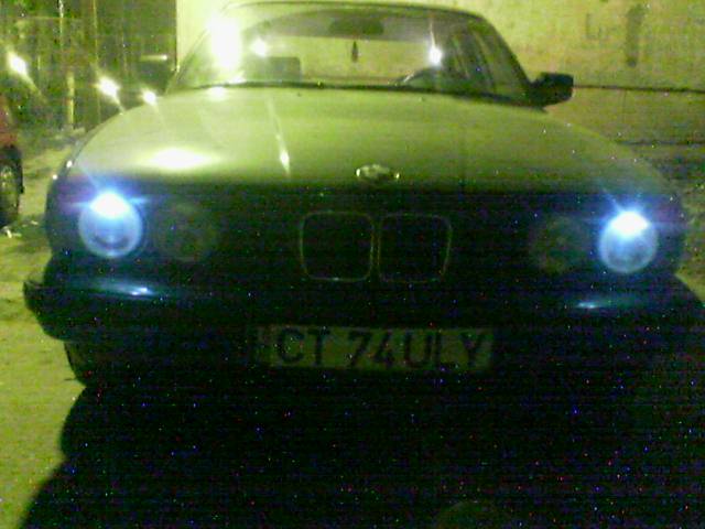

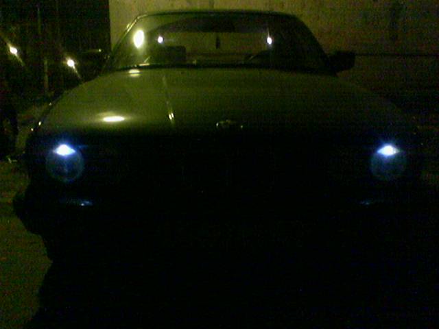

Eu am facut dispozitive cu leduri pt pozitii la e28 in faruri cu un stabilizator de tensiune de 5volti de genul LM7805, o rezistenta de 68ohmi si un led de 8.000 mCd...si se vedeau frumos...acum am pe e34 pozitii cu leduri...dar fara stabilizator...cu rezistenta de 820ohmi, parca...
Scuze calitatea..dar atata putea 6600 de la nokia....

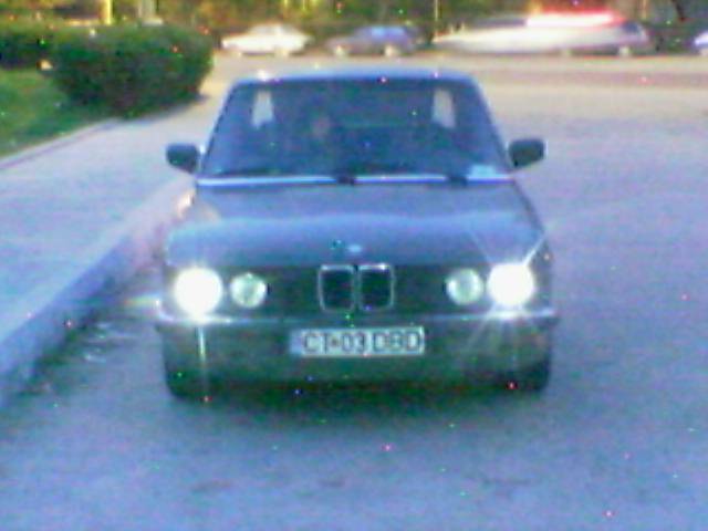

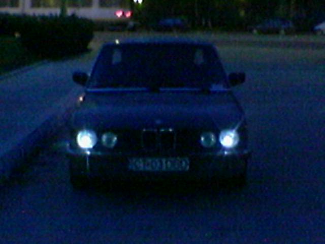

Am gasit leduri de 14000 mcd...de 15000 nu aveau pe nicaieri; nu se observa diferenta....le-am montat astazi...arata frumos rau :blink: ziua nu se vede mai nimic...astept seara sa vad cum se comporta...
pe farul cu xenon se vede cel mai frumos :) m-a ajutat un prieten, si au iesit destul de OEM fata de ce aveam eu si ce am mai vazut prin parcari...
O sa pun niste poze mai pe seara, ca sa ma laud si eu un pic :)
Multumesc inca o data pentru indicatii.
Luminoase rau de tot...insa fa o foto chiar din fata farului...pt ca dispersoarele alea sunt facute pt a imprastia lumina pe directia perpendiculara pe planul cercului...ca sa nu se mai vada pierderea de lumina in partea de jos :blink:
