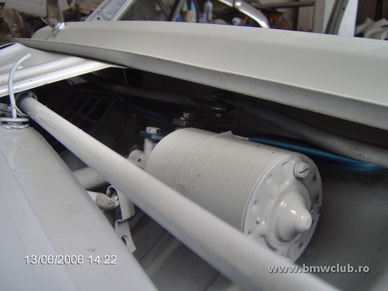

Ai cumva idee daca mecanismul de la stergatoare si sonda de benzina se potrivesc la mine (daca le mai ai)?.
bmw1600-2 '71.
merci! Aurel
bmw1600-2 '71.
  merci! Aurel
232128[/snapback]
Mechanismu de stergatoare am, cu motoras cu tot, releu de interval, ... Tu ai cu sau fara interval?
Sonda am dar nu mai are sarma de rezistenta si indicatie de bord e aiura.
