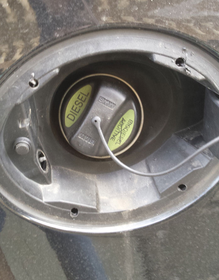

Pentru ca m-am confruntat cu aceasta problema, poate va va fi de folos cand veti avea nevoie. Pe scurt, arcul care tine tensionat capacul de la rezervor s-a rupt, reparatia fiind imposibila fara a schimba piesa cu totul.
Ghidul este pentru BMW Seria 1 2004-2011. :)
Asadar aveti nevoie sa comandati piesa cu codul 51177069449. La fel cheie de 10 si una de 8, o surubelnita dreapta si o bormasina cu un burghiu mic.
Mai jos aveti un ghid pas cu pas la care adaug eu ca inainte de a scoate piesa respectiva, dati gauri in cele 4 puncte pentru a putea cu o surubelnita desface cele 4 cleme in care se tine de caroserie. E f. simplu asa. Daca aveti piesa noua in mana va veti da seama imediat ce si cum.
Partea a doua consta in desfacerea capitonajului de la pasajul rotii dreapta spate si cu grija trebuie aranjat colierul de cauciuc, de fapt asta e partea cea mai tricky. Dupa ce ati aranjat frumos partea de cauciuc, centrati piesa si impingeti-o pe pozitie.
