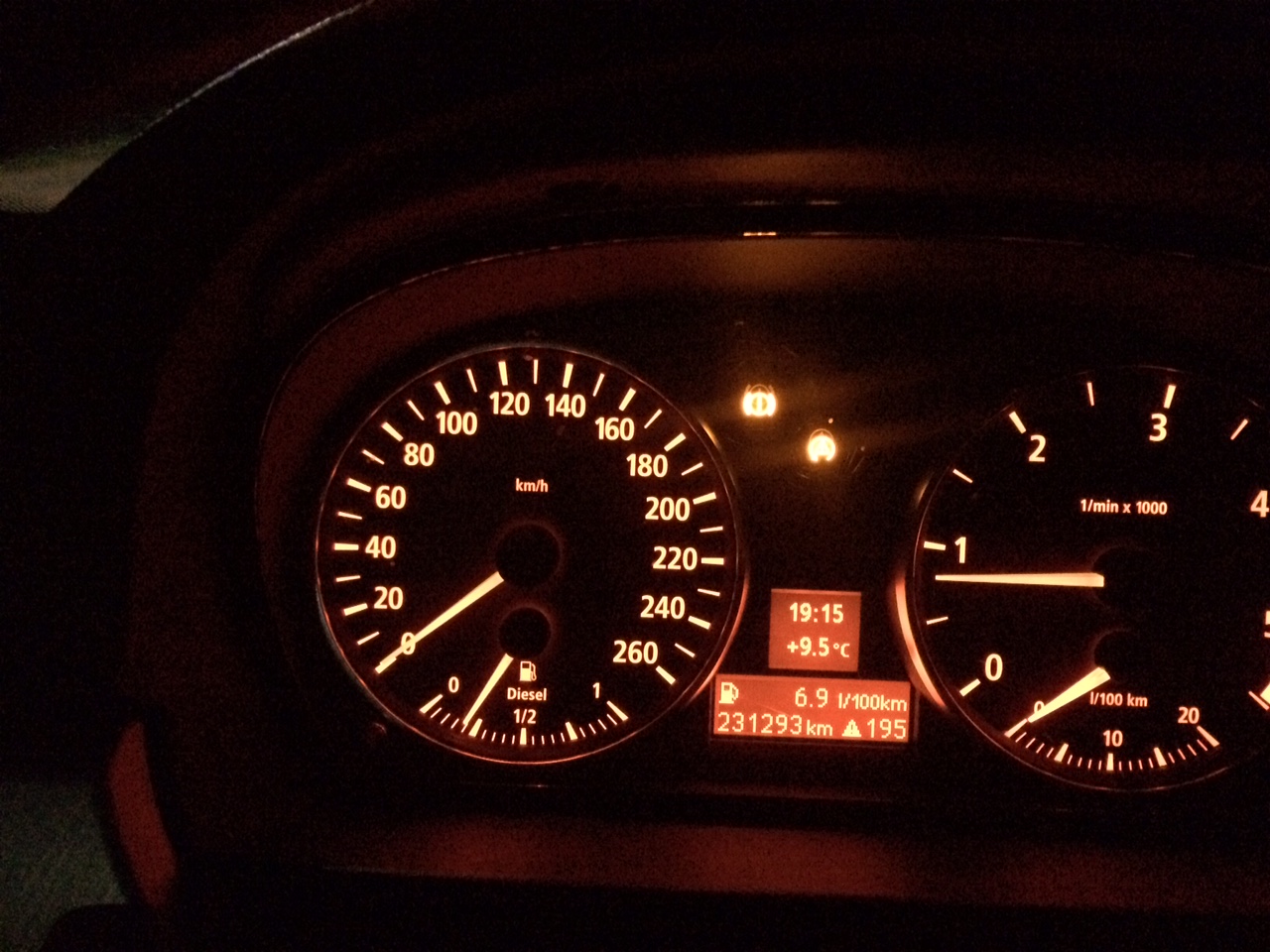

Buna ziua,
Am o problema cu masina. In timpul mersului pentru o fractiune de secunda imi pica tensiunea, iar dupa imi apar erori la DSC, DBC si Run Flat. Dupa ce o opresc, scot contactul si-l pun inapoi, dispar erorile. Pana acum mi s-a intamplat de 3 ori in cele 4 luni de cand am masina.
La service au zis ca posibil am avut o cadere de tensiune, mi-au sters erorile si la revedere, drum bun. Nu au zis de la ce ar putea fi.
Masina este un 320d e91 2006
Am atasat 2 imagini cu erorile care apar dupa ce pica tensiunea.
A mai intalnit cineva aceasta problema? De la ce ar putea fi?
PS. Nu luati in calcul Washer Fluid, trebuie completat ca este pe terminate. :)
Va multumesc!

La mine imi apareau erorile din cauza supratensiunilor (17V). Am citit pe forumurile din afara iar alternatoarele Valeo sunt cunoscute pentru aceste fluctuatii de tensiune pe care le dau cand sunt pe duca. Eu am ales sa schimb cu piesa noua, in detrimentrul atelierelor din Romania care folosesc ce "piese folosesc", banuiesc ca cele mai ieftine ca sa le iasa profit.
Un alternator nou Valeo de 150A este vreo 580 lei cu piesa veche la schimb, astfel ai carbuni noi, rulmenti noi etc.
