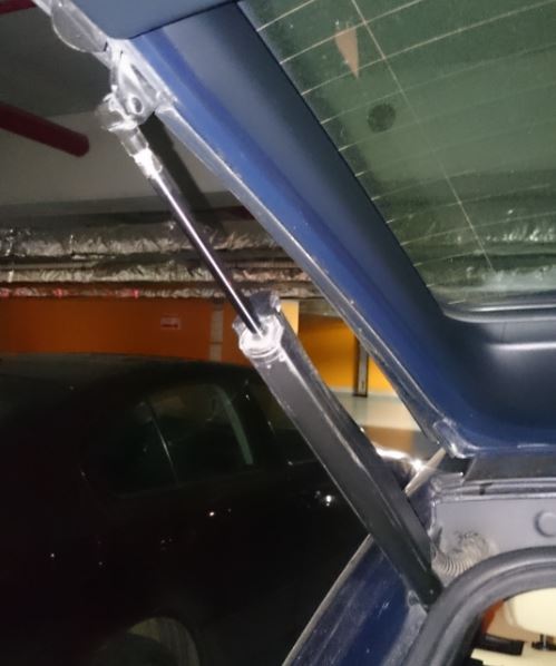

Am un E61 din 2010 (combi). Portbagajul are deschidere automata si are 2 telescoape.
Unul simplu pe dreapta (cred ca are si rol de amortizor). post-74244-0-85295700-1446105296_thumb.jpg

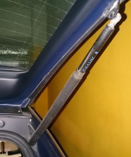

Cel din stanga e mai complex, el are functia de ridicare/lasare. post-74244-0-55657600-1446105394_thumb.jpgpost-74244-0-00624800-1446105395_thumb.jpg

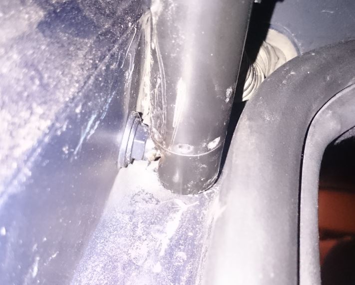

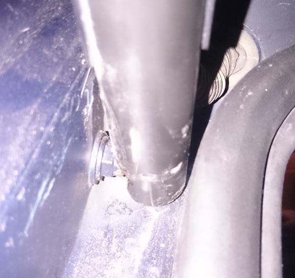

De ceva timp a inceput sa sara din soclu. L-am uns cu putina veselina dar nu a avut efect. Aici in poza este pus la loc, dar el iese din acel cap rotund.post-74244-0-75698500-1446105459_thumb.jpgpost-74244-0-34061800-1446105460_thumb.jpg
Am fost la Bavaria la un diagnostic mai complex si am intrebat si de aceasta problema. Mi-au spus ca bratul mai complex(din stanga) trebuie schimbat si ma costa 3.000 lei + TVA :(
Am tot cautat pe site-uri...dar nu gasesc aceasta piesa. Ma puteti ajuta cu un link, sau cu denumirea piesei macar ca sa o pot gasi pe vreun site de piese Aftermarket?

Aici ai piesele:
http://www.realoem.com/bmw/enUS/showparts?id=PX31-EUR-04-2010-E61N-BMW-520d&diagId=41_1592
"Capul rotund" e piesa 5 (cred). Poate daca ea e uzata, rezolvi schimband capul rotund si scapi sa schimbi tot pistonul.
Daca nu, atunci:
http://www.realoem.com/bmw/enUS/showparts?id=PX31-EUR-04-2010-E61N-BMW-520d&diagId=41_1619
