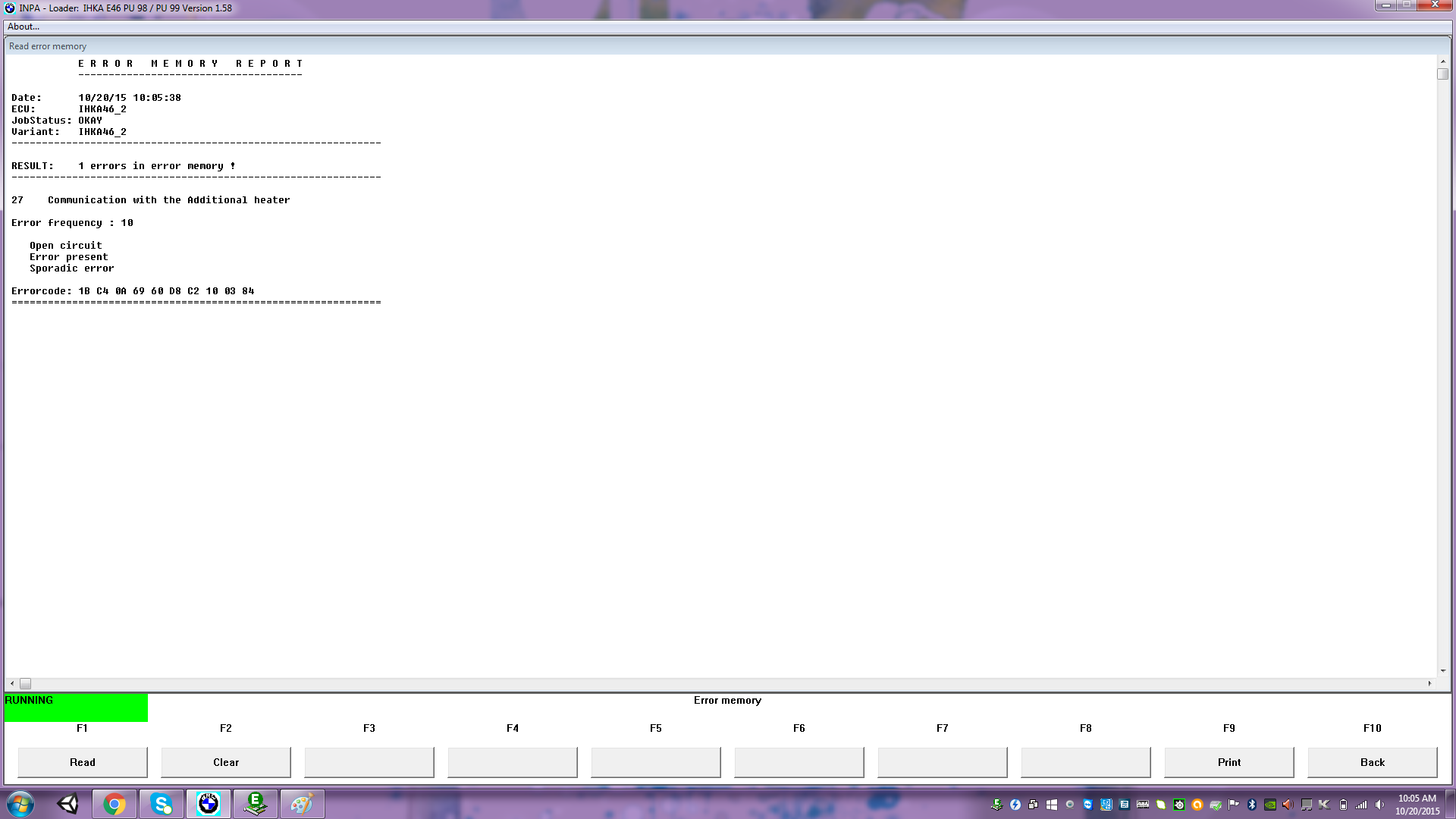

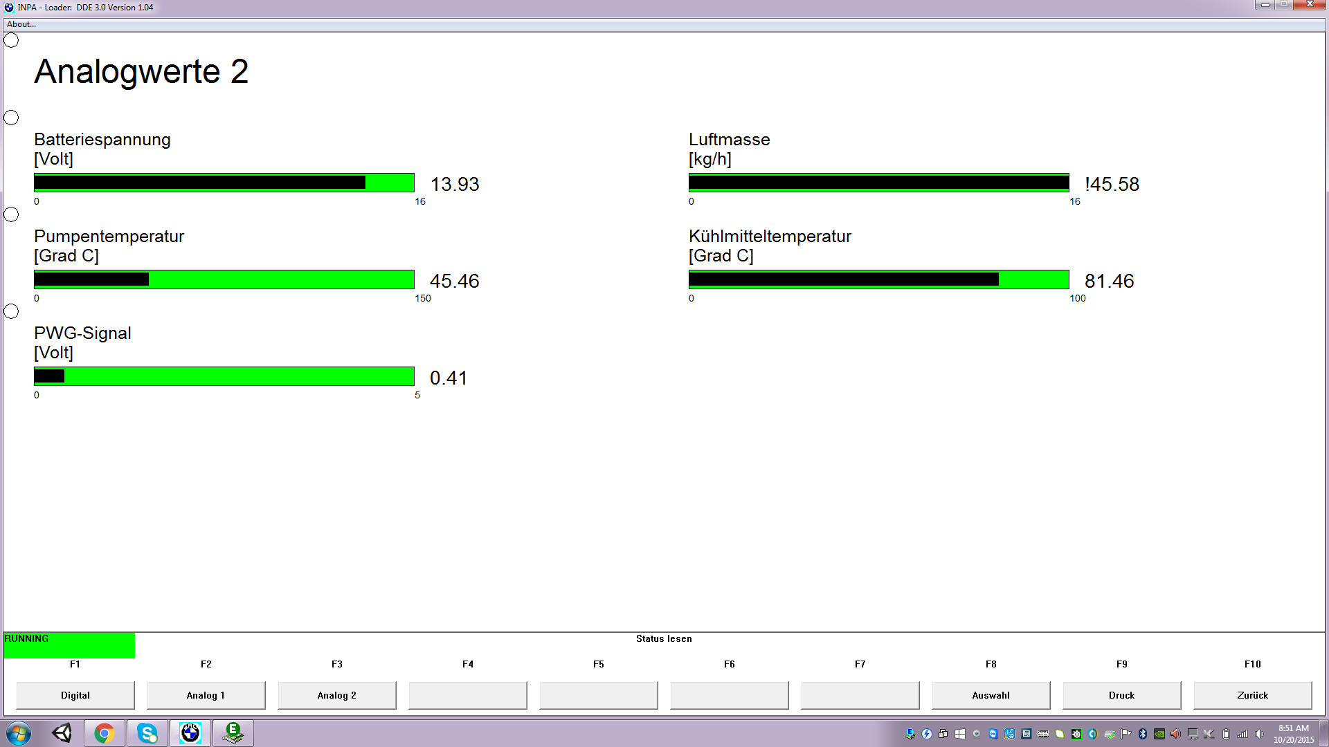

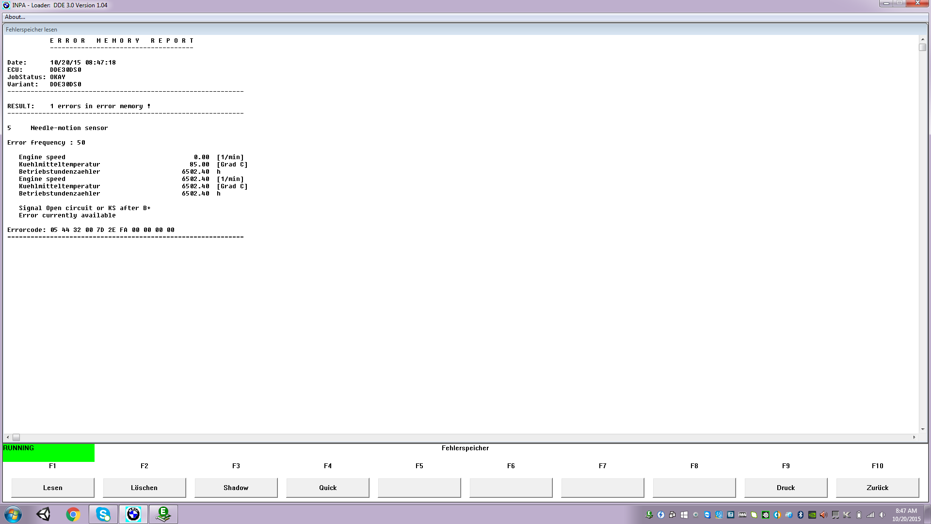

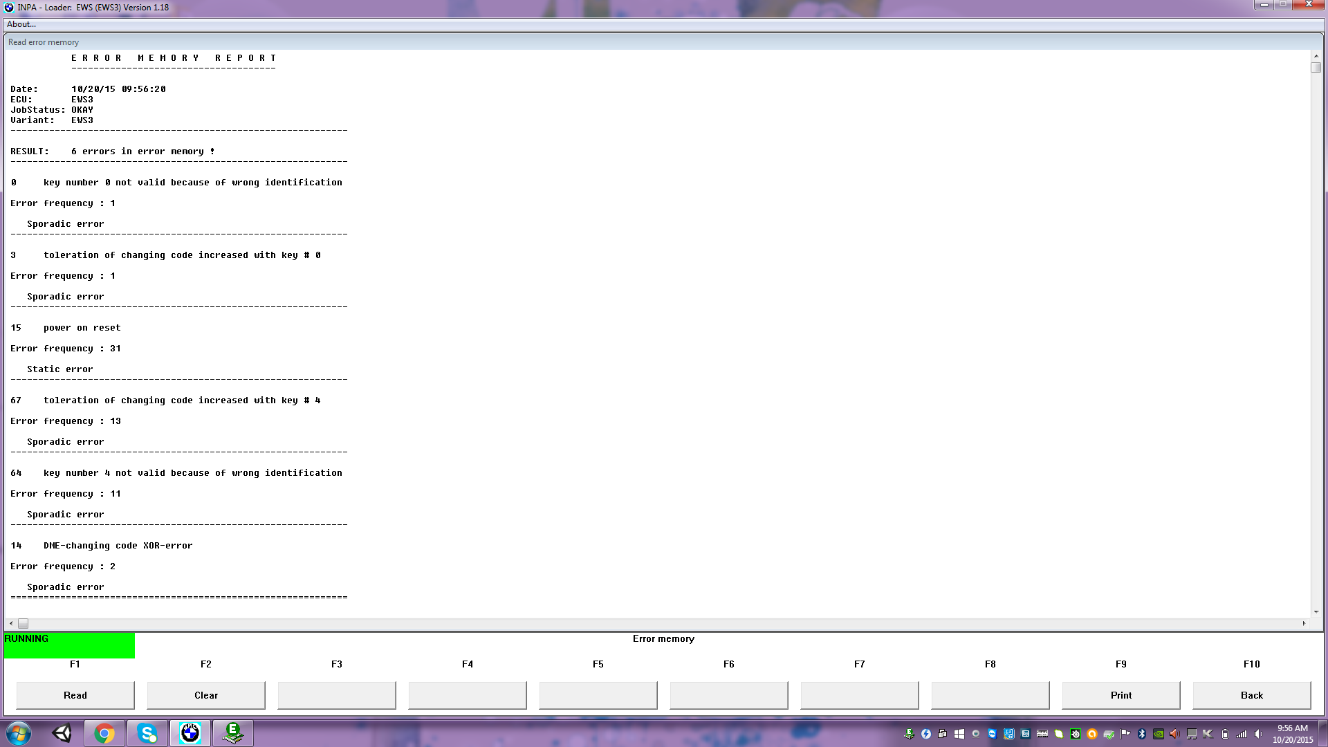

Atachez aici erorile care le-am gasit in INPA.

Injectorul cu fir clar nu-ti merge(partea electronica), desi nu cred sa fie de-acolo zgomotul. Masina iti merge acum un open-loop din closed-loop mode.
