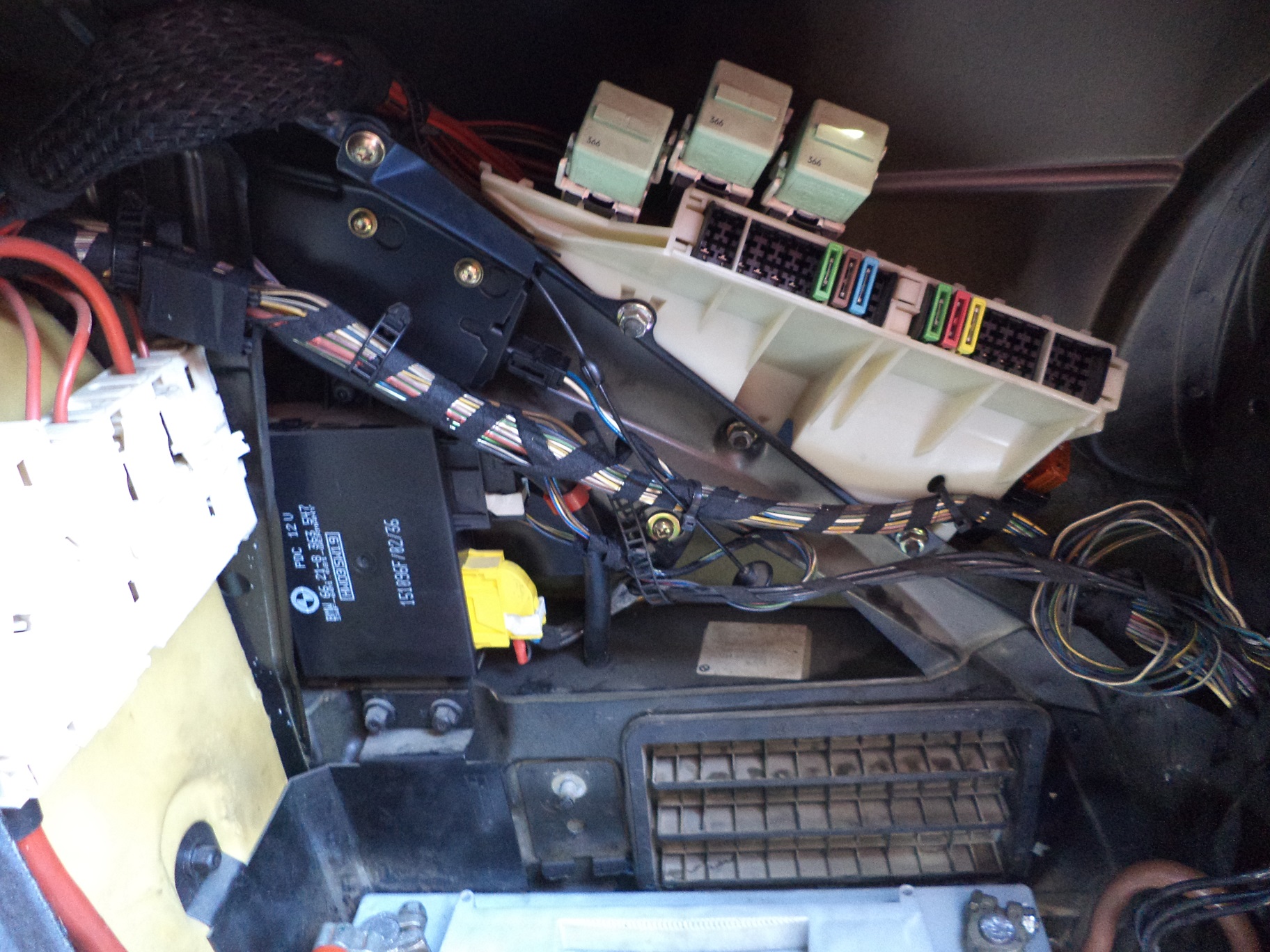

da dar nu scuipa motorina cand pun contactul acum 15 litri in ea...si nici sunet nu face e moarta...E NORMAL sa am curent 10.5V IN mufa care intra in pompa de motorina ? atat imi indica!

poate sa fie si de la baterie sa fie descarcata ? si de asta sa nu primeasca curent necesar pompa de motorina?bateria o am de 8 luni am garantie la ea Varta Silver de 100 Ah...am pus-o aseara p redresor 8 ore...si de dimineta cand sa pornesc..A pornit din prima a mers 5 secunde sa oprit...cand sa dau iar la automat bateria m lasat ....se aprindeau toate luminile in bord si claxon nema ! multumesc
