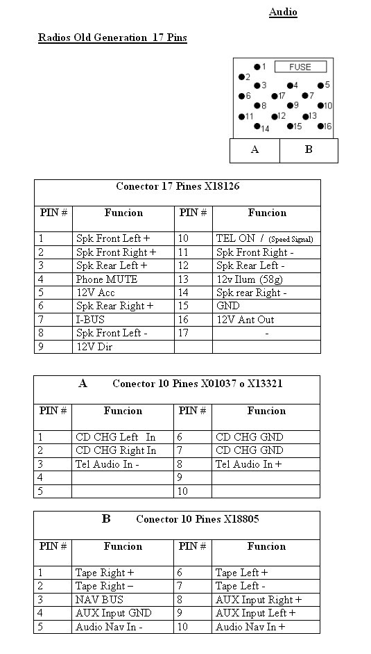

Cum arata firul care se conecteaza la Ibus din ce citeam trebuie conectat la pinul 7 parca, am vazut un fir mai subtire decat toate celelalte sa fie acela oare?

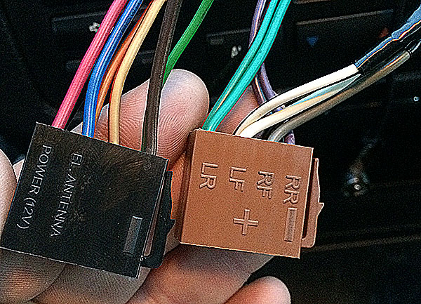

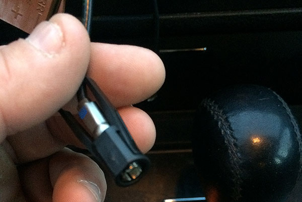

Astea sunt mufele care le am. Mufa din poza 2 nu e legata nicaieri nu stiu ce e cu ea
Cablul ibus il gasesti in cutia neagra de deasupra panoului cu sigurante, este un cablu alb cu dunga rosie si puncte galbene:

Mufa originala a fost taiata si inlocuita cu aceste adaptoare?
da
