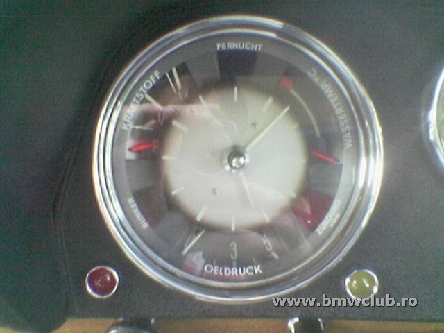

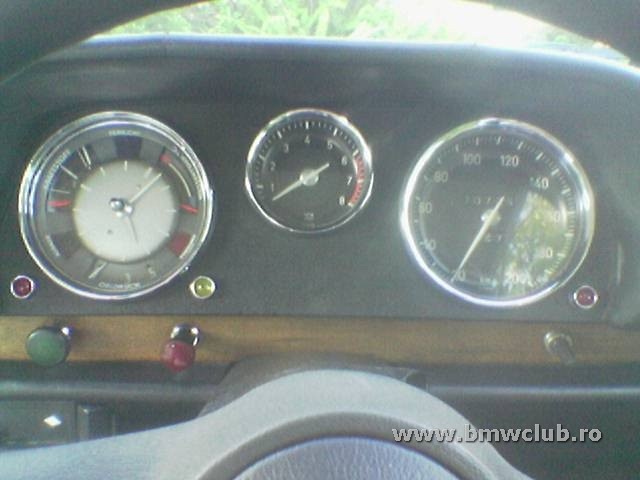

Am deschis topicul pentru ca mi s-a intimplat ceva intr-adevar extraordinar. Acum citeva luni, cind eram prin Romania, a aparut pe ebay un instrument compus similar cu cele de la Neue Klasse care au luminile de avertizare, nivelul de carburant si temperatura apei. Le stiti probabil. Ceea ce era diferit la acest instrument era un al treilea indicator in partea de jos, unde la noi sunt becurile de presine de ulei si lampa de urgenta a rezervorului de benzina. Acest indicator era un manometru de presiune de ulei. L-am recunoscut imadiat ca facind parte din dotarea stoc a celebrei TISA. Nici un alt model n-a avut indicator de presiune de ulei, ci doar un bec galben, asa cum am spus. L-am cumparat bineinteles, si dupa luni de zile, a ajuns in miinile mele, in Australia. Este instalat confortabil in bordul lui Blue Charon, si merge perfect. Este nou nout, a fost pierdut cine stie unde intr-un stoc in America, si si-a trait toata viata pe un raft uitat de lume. Eu l-am scos din cutia originala, cu data fabricatiei pe el si cu inutilele numere de piesa de schimb originala BMW (ce mai conteaza numarul unei piese pe care e clar ca n-o mai face si n-o mai are nimeni de vinzare? Si care nu se potriveste decit la o masina?).
Spre surpriza mea (care n-ar fi trebuit sa fie surpriza) era pentru 6V. Ar fi trebuit sa-mi dau seama, caci toate TISA au fost pe 6V. Dar nu-i bai. Caci instrumentul de presiune e mecanic, deci nu-i pasa citi volti are reteaua masinii, la fel si termometrul, iar indicatorul de benzina a fost usor de inlocuit cu versiunea pe 12V imediat. Am inlocuit si termometrul din....nu stiu ce instinct. Parca nu vreau sa-l uzez. Am instalat instrumentul electric pe 12V din grupul de indicatoare ale lui Blue Charon care era in foarte buna stare. Am ramas insa cu doua becuri care nu mai puteau sta in interiorul grupului, si le-am mutat pe bord, direct, inlocuindu-le cu led-uri de culorile corecte, pentru ulei si avertizorul de rezervor gol (sau aproape gol).
Ceasul din mijloc a ramas singura problema, caci merge la 6V si felul cum e montat e unic pentru acest instrument compus, deci nu pot sa transfer un ceas pe 12V din care am citeva. Am facut un alimentator care coboara tensiunea de la 12 la 6 special pentru ceas, deci merge si el corect.
Iata pozele.

Nu e problema daca ai instalatie pe 12v si instrumente pe 6v, exista circuite integrate (EX: L7806 sau echivalent) in care bagi pana la 40v si scoate sigur 6v.
Multumesc, exact asta am facut.
