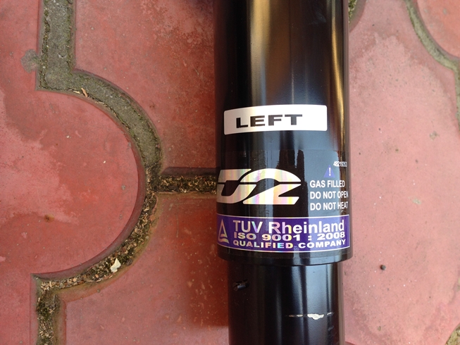

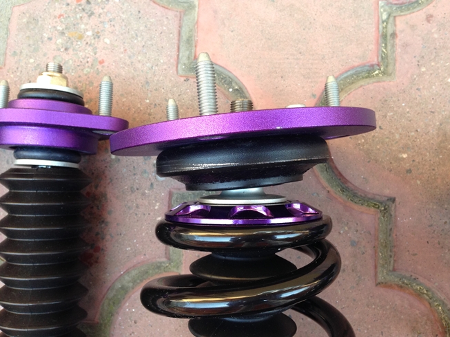

Tot sa sfatul mecanicului meu m-am hotarat la D2 Racing reglabila pe inaltime si duritate Plus alte reglaje care problabil doar cineva specializat in suspensii ar putea sa le modifice in functie de dorinte pentru ca la orice service cu geometrie am mers se uitau la ele si nu puteau sa imi dea niste raspunsuri concrete pentru ce sunt,ce se intampla daca slabesc aia,daca misc aia,etc...Mai aveam si optiunea sa iau pe perne de aer dar asta insemna in primul rand "GREUTATE" in plus si nu am avut asa mare incredere in acele perne pe curbe si viraje cum am pe un arc.
Eram hotarat sa comand direct din America dar am gasit la noi la o firma de tuning pe stoc exact ce imi trebuia.
In urma verificarilor la acel amortizor problema am observat urme de ulei la intercooler semn ca probabil aici era pierderea de la resoftare asa ca am comandat odata cu suspensia si monstrul,L-AM LUAT DE 3 ORI MAI MARE DECAT CEL STOC CU INTRARE/IESIRE DE 76mm(mai mare decat evacuarea care o aveam la momentul respectiv) si i-am spus: "tu sa o racesti acum si pururea in vecii vecilor,Amin !".
Ce am primit in ziua livrarii mi-a intunecat la inceput vederea,imi venea sa ma duc dupa curier si sa ii iau banii inapoi !De ce?Cand am deschis pachetul la o analiza amanuntita am observat ca o flansa statea stramba in capul amortizorului nu era dreapta ca cealalta,luand-o in mana si imaginandu-mi cum ar veni pe masina am sunat imediat la firma de la care am cumparat si le-am spus ca mi-au trimis-o stramba iar ei erau atat de siguri ca nu se poate pentru ca au verificat-o inainte de livrare ramanand sa le fac poze si sa le trimit sa vada si ei,asa am si facut si asteptand un raspuns am plecat si pana la mecanic sa ii arat si lui.
Ajuns la el ii spun si ii arat coletul care era in portbagaj,uitandu-se la mine pune mana pe flansa si ma intreaba: "Ai miscat de ea?",eu in agitatia mea zic:"Da,dar nu tare,nu trebuia sa fie dreapta?ce se misca?",iar atunci incepe si misca putin mai fortat de ea si constat ca flansa era pe un fel de bila sau rulment pentru ca se putea invartii... Asta este cu incepatorii...
M-au mai sunat cei de la firma respectiva dar nu cred ca mai era cazul sa raspund sa imi spuna si aia cat de prost sunt.
Singurul regret in legatura cu aceasta suspensie este ca nu am cantarit-o si eu inainte sa o montez si nici pe cea veche nu am reusit sa o cantaresc sa vad daca am mai slabit-o putin.Dar poate cineva le-a cantarit si pentru mine?macar pe cea D2?
Va recomand suspensia D2 Racing varianta Street,exista mai multe variante(Drag,Drift si mai era una parca) dar cea Street este ce trebuie pentru zi de zi.Masina este mult mai legata,au disparut zgomote care ma deranjau la gropi(chiar daca este o suspensie sport),impactul parca este mai lin si rotund iar pe curbe bula din boloboc nu se misca :))

Dupa montarea suspensie a urmat evident o noua geometrie care din pacate nu a iesit perfecta datorita anvelopelor uzate neuniform sau mai bine spus netocite uniform :).Pe hartie la baiatul de la service iesea perfect dar dupa ce l-am disperat de 2 ori spunandu-i ca volanul sta putin stramb a facut rost de aparatul de masurat profilul anvelopei si a constatat ca anvelopele erau tocite neuniform si din cauza asta volanul nu statea perfect drept...In fine,o vom rezolva si pe aceasta...

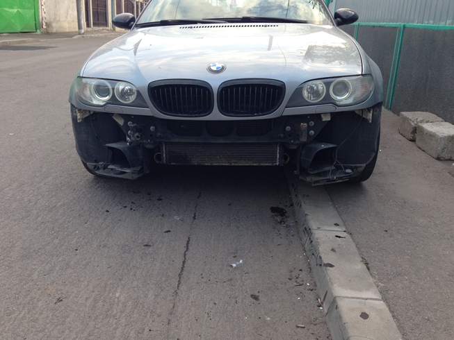

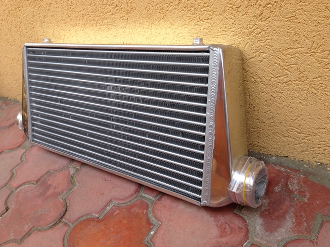

Ma pot mandri ca noul intercooler l-am montat si adaptat personal si nu a fost prea simplu pentru ca a trebuit sa renunt la ceva plastice de directionare a aerului.Mai jos veti avea o baba stirba.
Dupa montarea intercoolerului am costatat ca aveam furtunul ce urca de la intercooler in EGR fisurat,seara a venit si muream de ciuda sa vad diferenta !!A trebuit sa comand coturi si cuple din silicon cu 3 randuri de sfoara pentru a inlocui furtunul respectiv si asa va recomand si voua stiu ca este cunoscuta problema.Nou nu mai stiu cat era acea bucata de furtun la Bavaria am inteles ca in jur de 600 lei iar cei de la dezmembrari nu o vindeau sub 250 lei uzata,batrana si aceasta cu termen limitat.Cuplele, bucata de teava si cotul m-a costat tot in jur de 250 lei dar acum sunt noi si mult mai rezistente decat cele stoc.
Dupa ce am rezolvat si problema furtunului sunt gata de probe,constat ca modificarea a fost cu succes si se simte o crestere de putere mai ales in treapta a 2-a,posibil si din cauza suspensiei care acum o tine mult mai legata si nu mai poate pleca cu nasul pe sus.
Cu toate ca masurarea suspensiei s-a facut fix dupa cea originala masina a mai coborat putin.

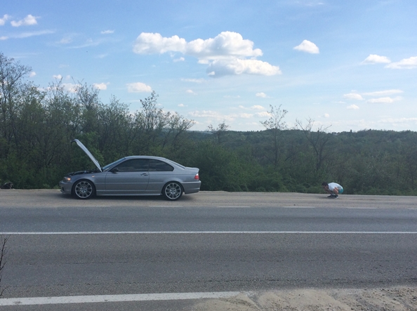

Dupa toti acesti steroizi inghititi trebuie sa trecem si la probele practice si anume un drum prin Slanic si unul Sibiu cu mult iubitul meu copilot care este cel mai rapid in atentionarea schimbarii culorii semaforului in verde !
