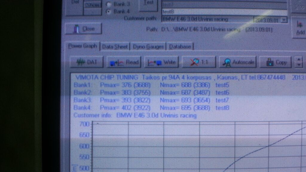

De ceva timp tot aveam dubii in privinta masinii si a puterii ei asa ca in seara asta m-am hotarat sa o duc la o verificare pe dyno.
Tot cautam de ceva timp un dyno cat mai aproape de adevar si am inteles ca cel al lui WPP ar fi cel mai aproape ca si valoare de cel al lui Dragos.Acum am avut ocazia sa il si cunosc pe baiat personal si mi-a lasat o impresie buna.
Urcam masina pe utilaj,rulam si la sfarsit SURPRIZA ! Rezultat 313CP si 703Nm :)).Se pare ca s-au mai lovit intre ei si s-au inmultit !Stiu ca dyno-urile arata valori diferite acestea fiind influentate si de ventilatie,temperatura,etc dar acum am o mare dilema: CATI CP AM 304 sau 313? :)) Sincer nu mai conteaza atata timp cat masina stiu ca este in mintile ei.

Nu s-au inmultit deloc, s-a mai discutat pe tema asta in alte parti, unele Dyno-uri au factorul de coectie influentat putin sa indice mai mult ca tuner-ul respectiv sa demonstreze ca el scoate mai multi cai decat altii :rolleyes:

De ceva timp tot aveam dubii in privinta masinii si a puterii ei asa ca in seara asta m-am hotarat sa o duc la o verificare pe dyno.Tot cautam de ceva timp un dyno cat mai aproape de adevar si am inteles ca cel al lui WPP ar fi cel mai aproape ca si valoare de cel al lui Dragos.Acum am avut ocazia sa il si cunosc pe baiat personal si mi-a lasat o impresie buna.Urcam masina pe utilaj,rulam si la sfarsit SURPRIZA ! Rezultat 313CP si 703Nm :)).Se pare ca s-au mai lovit intre ei si s-au inmultit !Stiu ca dyno-urile arata valori diferite acestea fiind influentate si de ventilatie,temperatura,etc dar acum am o mare dilema: CATI CP AM 304 sau 313? :)) Sincer nu mai conteaza atata timp cat masina stiu ca este in mintile ei.P.S. Iata DEVIL's Style ca am mai avansat in targetul "greu" de atins care ai spus ca este de 350Cp :phttp://s20.postimg.org/owzmj4hx5/Test_WPP_b.jpg
Daca ajungi la oradea... sigur iesi de acolo cu 330-340 de cai pe dyno :))
