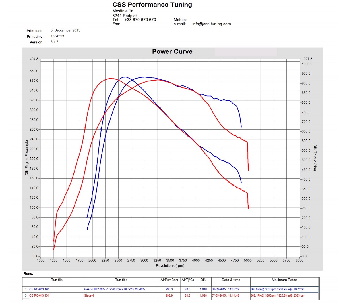

Te asigur ca acum 3 ani s-a facut 330d cu 400+CP in Anglia,se poate totul depinde ce vrei de la masina.La noi in Romania din acest motor s-a scos 321CP CURATI tot la Dragos.Deci pragul de 310CP de are spui a fost depasit de mult chiar si de mine care la ultimul dyno au iesit 313CP unii spun ca ar fi fost din cauza vremii mai reci,in fine.
Masina in cauza are urmatoarele modificari:
Turbine de pe F10 535d
Evacuare de 80mm
Galerie admisie modificata (tot de 535d F10)
Glava motorja obdelana 1mm večji ventili (aici daca bine am inteles, pistoane modificate)
Intercooler 350x600
Diuze injectoare de pe 535d F10
EGR Off
Volant cu masa dubla + ambreaj Sachs race
Debitmetru de pe 535d

Sunt curios ce electronica foloseste ca si eu as vrea sa pun biturbo insa am inteles ca nu prea merge se pricepe nimeni la noi in tara sa faca electronica pentru biturbo.

Nu este biturbo !
Este un E46 330cd.
Are turbina de pe F10 530d nu 535d si volanta cu masa simpla nu dubla pentru ca dubla avem noi.
Are serpi la evacuare,a anulat carcasa filtrului de aer pentru a putea face serpii si a tras furtun pentru filtru conic in locul vasului de lichid parbriz.Asta poti face si tu SAV,nu cred ca tu ai nevoie de vas lichid parbriz.
Aici isi prezinta masina si arata toate modificarile: http://forum.bmwslo.com/showthread.php?page=24&t=126543

Legat de volanta, corect, simpla am vrut sa scriu din greseala am scris dubla.
Legat de turbina, scrie clar ca are turbina de pe 535d F10 :) (asta nu inseamna automat ca e bi-turbo, probabil a folosit doar turbina mare).
Intra pe forumul care l-am postat unde isi prezinta masina,are poze acolo cu turbina.

Nu este biturbo !
Este un E46 330cd.
Foarte misto topicul pacat ca nu este in engleza dar din ce am vazut acolo tipul a refacut tot motorul si l-a facut cam ca la carte :), probabil si de asta a scos asa cuplu si cp, totusi cred ca anul asta o sa ma limitez la turbina mea modificata plus evacuare,filtru,soft si vedem ce scot iar pentru viitor cred ca mai la indemana o sa-mi fie sa cumpar un motor cu tot cu electornica si anexe de la un 535d si sa ma apuc sa im modifica pe acela ca sa fie puntul de plecare mai sus :). Sincer mai intai de toate vreau sa vad cum merge masina cu grupul de M3 ca este foarte scurt si oricum cred ca o sa sechimbe dinamica masini foarte mult. Pe mine ma intereseaza ca masina sa ajunga cat mai repede la 160-170 ca cam astea sunt vitezele maxime atinse pe majoritatea traseelor. O sa va tin la curent si o sa fac si niste filmari before and after cum grupul de M3.
