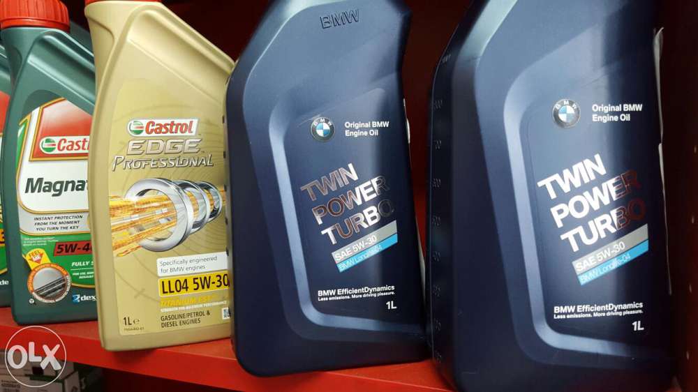

pretul a sarit pentru ca nu se mai produce din decembrie 2014
acum este un alt ulei produs de shell
Și este mai ok fata de cel vechi produs de castrol dacă nu greșesc? Salut Claudiu
Cineva cu liqui molly sa ne spună o părere?
Legat de motul 6100, consumul de 1l la 10.000km, era și la bmw5w30, la carburant s a simțit ceva?
shell zice ca e mai ok si ca scade consumul cu 1.5%
