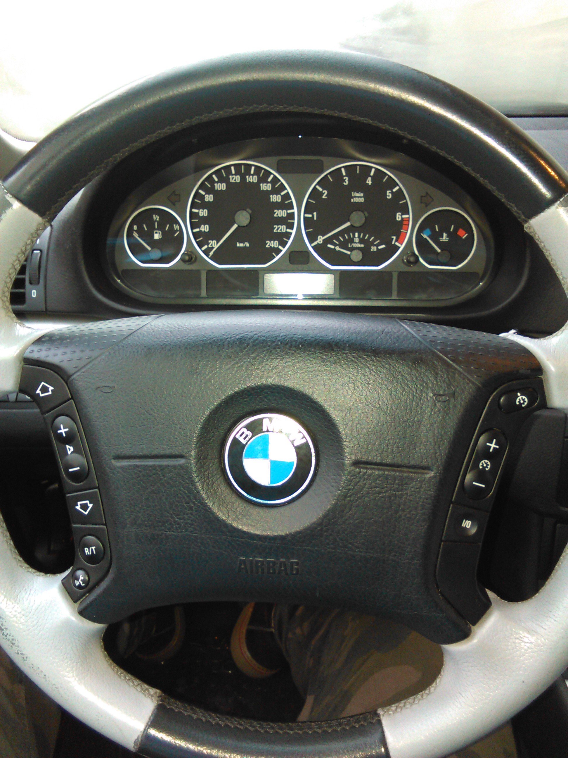

Motorizare 2.0 benzinĂŁ 143 cai fabricaĂâşie 2002 193.000 km ĂŽn bord,carte service cu ultima revizie ĂŽn 2010 la 125000 de km
Per total sunt mulĂâşumit e o maĂâ˘inĂŁ reuĂâ˘itĂŁ,dar are ceva ani Ăâ˘i cred ca e normal sĂŁ ai unele probleme cum ar fi:
-un spĂŁlĂŁtor faruri ĂŽmi pierde lichid de parbriz
-un geam electric dreaptĂŁ spate are sufa ĂŽncâlcitĂŁ Ăâ˘i am anulat geamul ca nu urca nici nu cobora,o sĂŁ remediez problema
-senzorul ulei roĂâ˘u nu se aprinde când pun contactul ,doar cel galben se aprinde când trebuie sĂŁ completez
-am observat ca Îmi consumã ceva ulei,când merg mai turat bãnuiesc pt ca atunci când merg normal nu Îmi consumã,fum nu scoate
-am un zgomot la motor ca de diesel aĂâ˘a mi se pare mie ,alĂâşii zic ca e normal,ĂŽntinzĂŁtorul l-am verificat Ăâ˘i e cel nou cu capul mai mic de 6 mm
Cei care mai cunosc probleme Ăâ˘i pot sa-mi dea un sfat la problemele mele ĂŽi rog sĂŁ posteze aici va mulĂâşumesc.
