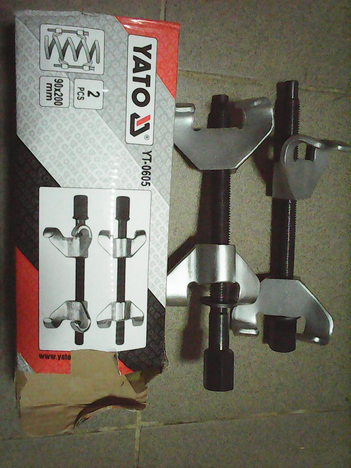

daca nu ai deja cumpara prese de arcuri,eu nu aveam cand am umblat la suspensia fata si cu greu mi-a imprumutat un tip una! Pentru suspensia spate nu mai apelez la el, am cumparat eu YATO YT-0605 sa-mi fac treaba in liniste! :rolleyes:

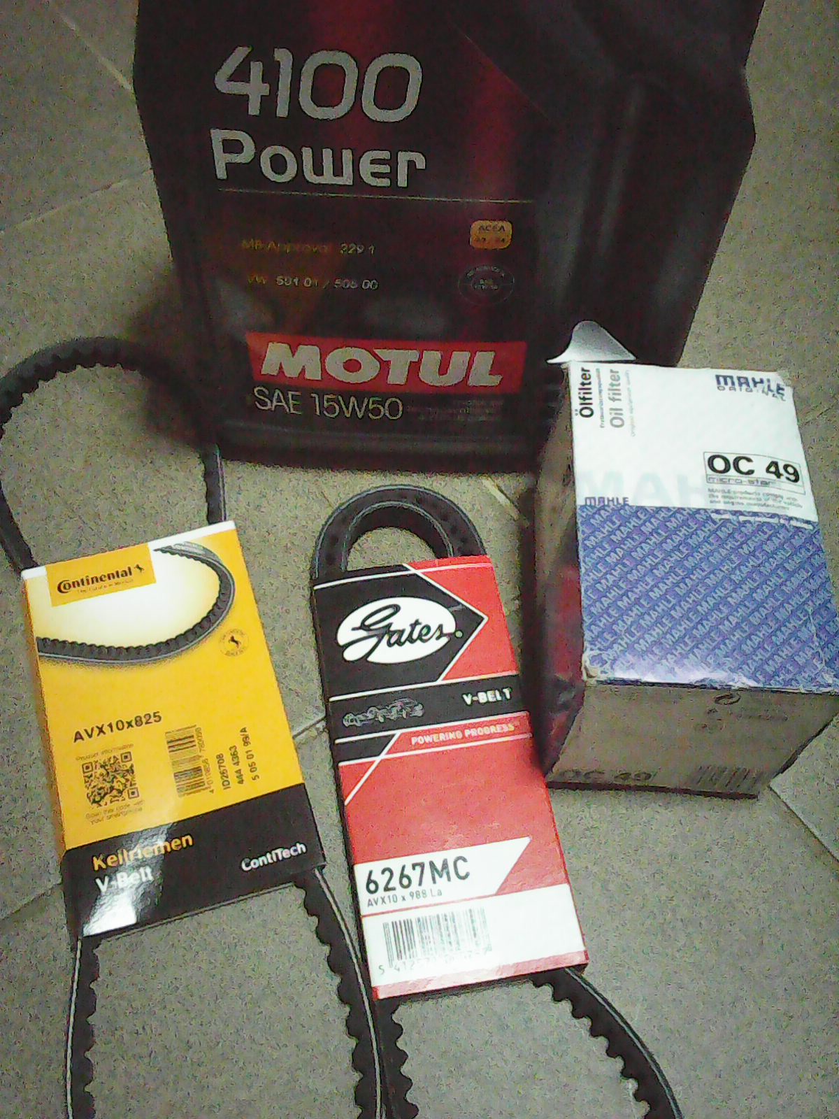

la mine se apropie 6000 km rulati si tin neaparat sa-i schimb oloiul si filtrul inainte de termen(7000 km sau pentru "zgarciti" chiar 10000 km).
si daca tot m-a "scartait" la urechi de ceva km(vreo 1000 CRED...n-am fost foarte atent...) o sa-i schimb si curelele prin fata p-acolo sa fie cat de cat silentioasa! N-am pretentii mari dar prea ma dispera scartaitul ASTA dupa ce se incalzeste...
