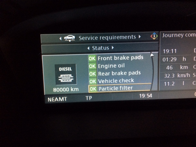

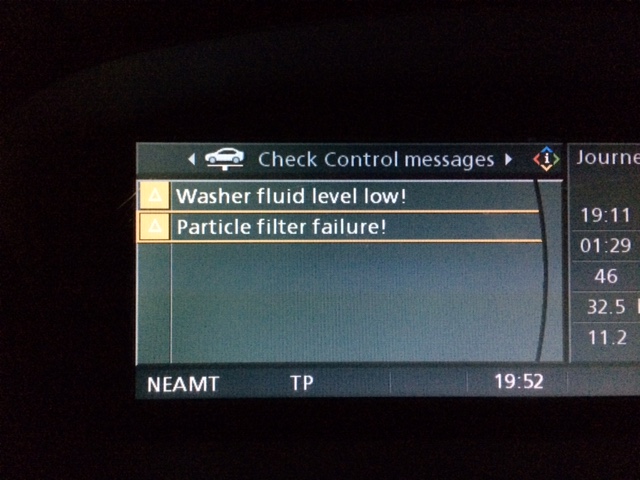

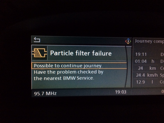

Acum aproximativ o saptamana, am lasat masina cu motorul la ralanti pentru aproximativ 10-15 minute, dupa care mi s-a aprins in bord "Particle filter failure".
Acum daca opresc motorul, scot cheia, il las cateva minute, cand pun contatul, eroarea nu-mi mai apare. Dar dupa ce merg 2-3km, uneori poate putin mai mult, se aprinde iarasi.
In bord imi zici ca filtrul este OK si mai merge inca 80.000km.
Mentionez ca mai am o problema cu regulatorul de tensiune care postat-o >>> aici <<< si pe care intentionez sa o rezolv saptamana aceasta.
As vrea sa stiu daca e posibil ca eroarea de la DPF sa provina si de la problema cu regulatorul de tensiune.
Am atasat cateva imagini cu eroarea.
Masina este un 320d e91 2006
Care ar putea fi problema si o eventuala rezolvare?

Nu prea te inteleg ce nu pricepi de fapt cand citesti eroarea aia ... iti spune clar care e problema, daca pui o diagnoza pe ea poti sa verifici cat de infundat este si valorile de presiune care le ai in DPF la ralanti/2000/4000rpm si cat de des si-a facut regenerarea... daca o face.
Verifica sa ai bujiile functionale, termostatele la fel .. iar daca masina ajunge la peste 75 grade si bujiile merg, te duci la un drum mai lung si o tii mai turata la un mers constant peste 60km/h ca sa isi faca regenerarea si poate ai scapat, daca nu dat jos si curatat.
Asta cu iesitul la drum lung e o poveste tipic romaneasca in care masinile se repara singure.
@Udini - Vezi cum stai cu temperatura apei si daca ajunge la peste 70 de grade la drumurile tale mai lungi. Apoi vezi sa nu ai erori gen bujii arse sau releu ars etc. Daca ai una din aceste probleme, dpf-ul nu se mai regenereaza.
Si asta cu motorul turat e tot un mit. Am interfata de diagnoza Carly si mai mereu imi monitorizez perioada in care masina face regenerare si temperatura dupa DPF creste in timpul asta pana peste 500 grade iar daca accelerez, o ajut, ajutand-o sa atinga chiar si 600 insa daca merg constant si turat, logic ca nu ajut cu nimic, masina mergand din inertie si consumand 3-4l/100. Ideal ar fi sa ai drum drept sa poti accelera 15-20 min f usor si continuu, ca masina sa aiba temp pe evacuare cat mai mare. Mersul constant nu ajuta cu nimic.
