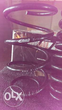

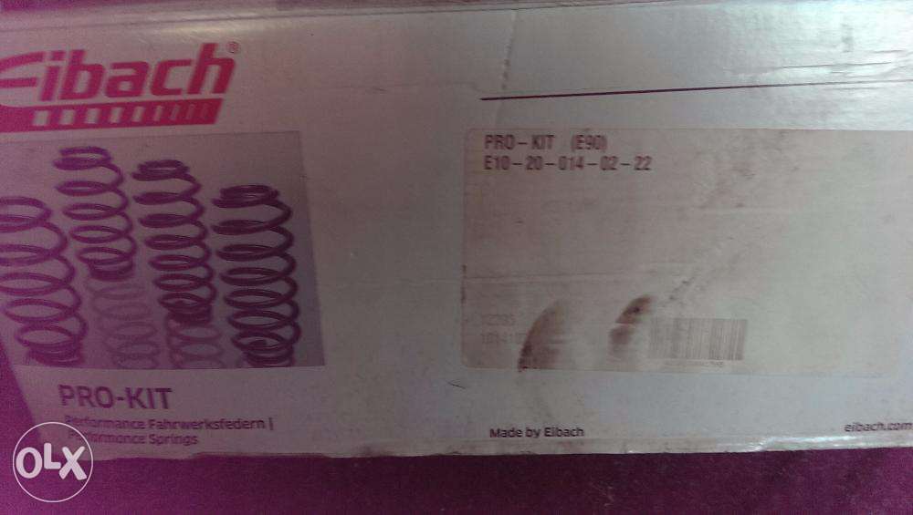

Eiback ProKit coboara garda cu 30mm fata si 25mm spate, specificatii oficiale.
Pentru compatibilitate poti sa verifici codul.
arcurile fata sunt mai scurte decat cele stock cu 9 cm !
Difera coeficientul de compresie, cel stock se comprima mai mult la greutate mai mica. Rezultatul final pentru axa fata e ~ -3cm, masurat de mine before&after.
L.E. : Arcurile sunt facute pentru E90 (berlina) , NFL, tractiune spate. Incerci sa le montezi pe E92, FL, X D? Ai verificat compatibilitatea?
