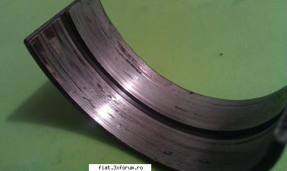

Cand am mers la masina ieri mi-au aratat un semicuzinet si ce sa zic,nu am vazut zgarieturi profunde,avea ulei pe o parte a lui,nu parea bombat,ovalizat,zgariat,etc,nu m-am uitat f f bine dar la prima vedere nu mi-a sarit ceva in ochi.
Arborele doar l-am vazut de dedesubtul masinii,nu mi-au pus mana pe el sa imi arate ca are uzura,
doar au zis ca sunt uzati cuzinetii si arborele si trebuie schimbat.

Ca o completare,cuzinetii de pe partea cu arborele cotit,sau mai precis,cel care l-am vazut in masa,nu arata deloc asa
http://www.fiat.3xfo...ro/ok_68548.jpg
ci era destul de polizat,nu mi-au sarit in ochi urme de zgarieturi de genul ala.Nici rosiatic nu parea deloc.

Punct cu punct: lasand distributia si arborele+cuzinetii,incercam sa afla ce s-a intamplat cu acel cablaj de care vorbeau ca s-ar fi rupt.

Vestile din pacate sunt f proaste.Inca nu ma pot pronunta definitiv.In toata aceasta perioada am facut diagnoza,comanda piese,montat,depistat alta problema,comanda piese,etc.
Patina si de fapt toata distributia(lanturile,pantine,pinioane,intinzator,tot a fost schimbat).Era tandari facuta(patina).Mecanicii si ei s-au mirat ca am putut ajunge pe roti acasa.
Dupa inlocuirea distributiei,masina pornea relativ ok insa la 2.5-3000 ture face acel zgomot mentionat in postarile anterioarel.
Zgomotul persista ,s-a detectat ca vanos-ul ar fi cauza.Am decis inlocuirea modului(tot ce tine).
Astazi dupa terminarea montajului ,s-a constatat ca masina porneste ok,la relanti si pe o plaja pana pe la 2.5-3000 ture pare ok insa apoi iar apare acel zgomot.
Puse optiunile pe masa ,am decis sa fie desfacut motorul bucata cu bucata pentru a constat ce face acest zgomot/trepidatie.Masina nu se poate folosi momentan.
Pe saptamana viitoare sper sa iasa la iveala pe masura ce se desfac si verificat tot ce tine de arbore,cuzineti,biele,simeringuri,valve,etc.
In opinia mecanicilor,nu ma pot exprima in termenii lor,dar din ce am inteles,sunt sanse ca datorita ungerii deficitare,sau a mersului cu acea patina sparta ori alte probleme ce au survenit sa se fi stricat ceva prin interior si pana acum noi sa fi reparat doar efectele vizibile la suprafata.
Saptamana viitoare,sper ,cu totul facut bucati punem pe hartie daca se mai merita sau nu reparat.
Sansele in acest moment,in opinia mecanicilor sunt destul de mici sa fie ceva ieftin si rapid de reparat.Speranta moare ultima :(
