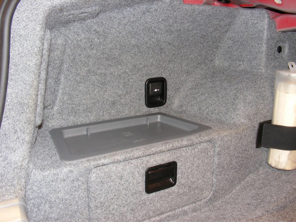

A montat cineva priza in portbagaj la E46 ? Ma refer la un montaj cat mai aproape de echipare OE.
Eu am pus pe al meu o priza tripla, cumparata din selgros.Am montat-o in partea dreapta, mai in interiorul portbagajului.
Nu am lipit-o, am cautat sa fie carcasa plata si am montat-o intre mocheta portbagajului si caroserie...
Pentru siguranta, cauta sa aiba cablul cat mai gros. Din portbagaj scotate cablul pe traseul instalatiei electrice de pe dreapta ( mie asa mi-a fost mai usor ).
Sunt spatii destule pe unde sa treci cablul. O sa gasesti un fel de dop din cauciuc care corespunde cu interiorul exact pe instalatia electrica .
Cablul de la a mea ajunge pana sub scaunul fata dreapta, si de acolo l-am prelungit cu o priza simpla rotunda pana la bricheta din consola.
Nu este montaj OEM, E46 nu a fost prevazut cu priza in portbagaj. Eu am pus pt. a alimenta lada frigorifica, aspirator, compresor... :)
Daca o sa am timp zilele urmatoare voi pune o poza sa-ti faci o idee cam cum vine... eu nu am vrut sa tai/gauresc tabla, am optat pt. un montaj cat mai simplu si "curat"...
