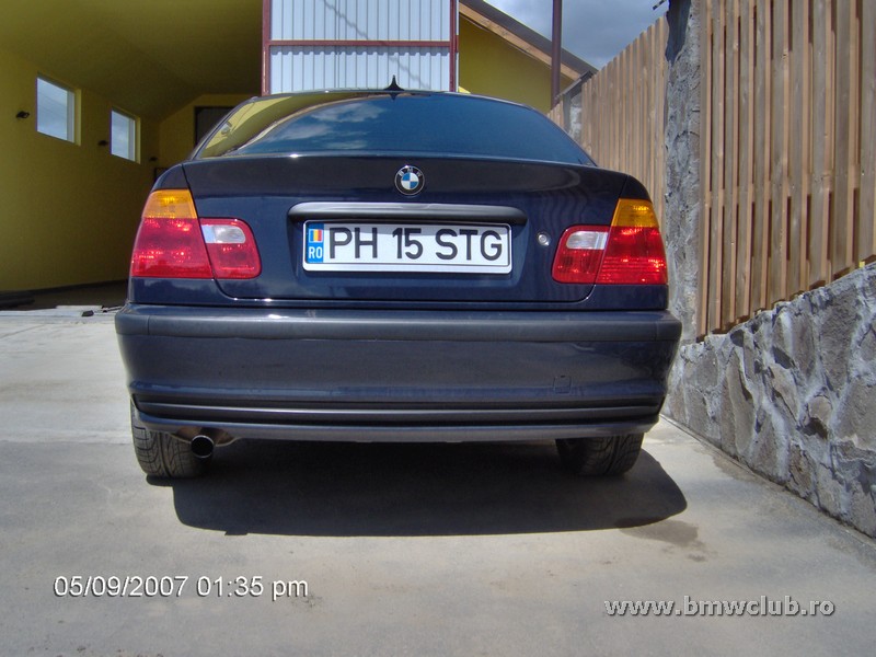

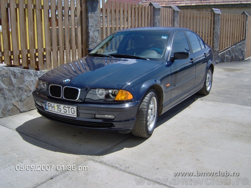

eu mi-am cumparat de o luna de zile jante 16/7j,si mi-am luat anvelope yokohama,225/50/16-arata foarte bine pe masina,ca cele de 195 pe care le-am avut ma enervau de cate ori ma uitam din spate la anvelope ca erau prea inguste-nu ating nicaieri cele de 225 sant si in carte trecute si sta foarte bine pe viraje,simti mai bine masina-se simte si la franare-servodirectia merge la fel ca inainte-parerea mea iati mai late ca e mai bine,in afara de partea financiara ,ale mele mai au si protectie la janta ceea ce e foarte bine la parcari ca nu stau stresat ca imi zgarii jantele .

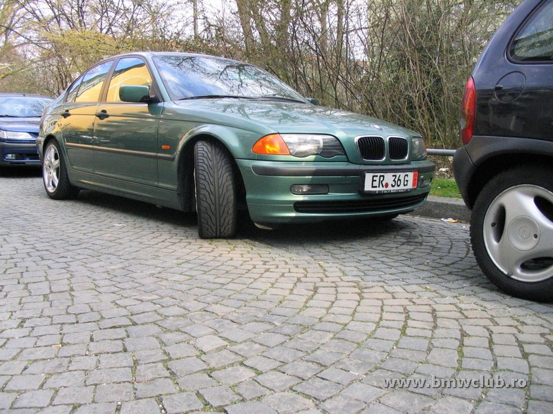

Parerea mea e sa iti iei 225/55/16. Nu o sa-ti atinga nicaieri stai linistit. Din link-ul care l-ai dat tu iti recomand cu mare caldura GoodYear Eagle F1. Costa mai mult un pic, dar in momentul in care iti iei niste cauciucuri noi faci o investitie pe cel putin 2-3 ani si eu zic ca merita.

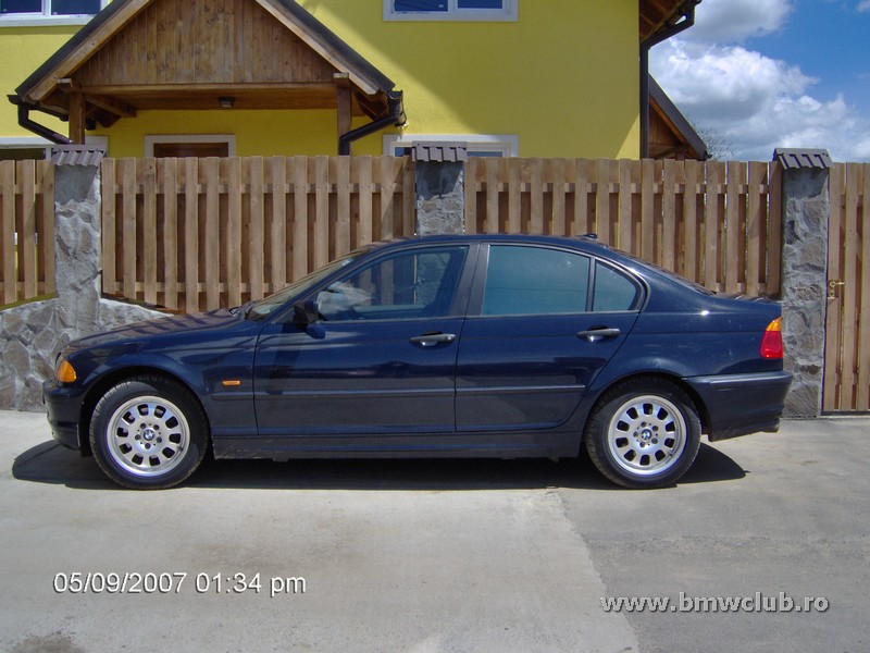

la e 46 in cartea tehnica sant specificate urmatoarele dimensiuni pentrujante7jx16-all season 205/55R16 91H,summer tires 205/55R16 91H,225/50R16 92H, 225/50ZR16,winter tires 205/55 R16 91QM+S,225/50R16 QM+S-nu fa alte combinatii ca abia atunci sar putea sa-ti atinga.
