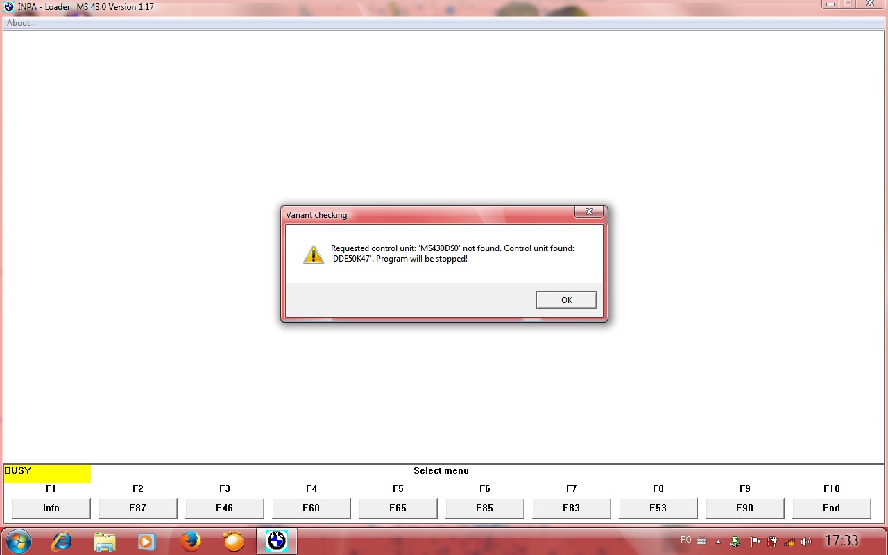

Buna tuturor. Mi-am achizitionat de curand o interfata INPA si am instalat inpa5.0.2-cu greu ce-i drept. In final am reusit sa ma conectez cu interfata la masina (bmw e46, 320, 2002, 150hp) dar in momentul conectarii, intefata se conecteaza doar la DDE 5.0 for M47 new, fara a se putea conecta la celelalte module ale masinii...Atasez si erorile afisate pe modulele celelate. Am citit topicurile legate de problemele asemanatoare insa nu am gasit niciun raspuns elocvent. Daca ma poate ajuta cineva, va rog...
Am rezolvat problema cu INPA prin conectarea pinilor nr. 7 si 8, iar acum totul merge ok. Problema este ca de la achizitionarea masinii, sistemul DSC nu mi-a functionat, in sensul ca este dezactivat tot timpul. Vechiul prioprietar a ,,umblat,, la ceasurile masinii in asa fel incat cele doua becuri care indica ca sistemul DSC este dezactivat (cel galben dintre cadrane si cel de la frana de mana) sa nu stea aprinse. Dupa ce am rezolvat problema cu interfata INPA, am doua erori legate de DSC pe care la atasez mai jos, Daca voi regla directia (geometria) si voi calibra senzorul de pe coloana de directie imi vor disparea erorile acestea si imi va functiona DSC-ul? In momentul de fata, in rulare la o viteza constanta, daca las volanul liber, acesta are o tendinta de a trage usor dreapta, iar pe parcursul verii am observat ca, cauciucul dreapta fata este uzat neuniform si pe extreme fata de cel de pe partea stanga, deci ar fi necesara un reglaj al geometriei, mai ales ca am schimbat si bucsile bratelor fata. Are cineva idee cum as putea rezolva problema sau ce sa fac si eventual ceva sfaturi privind modul de recalibrare al senzorului DSC? Va multumesc.
