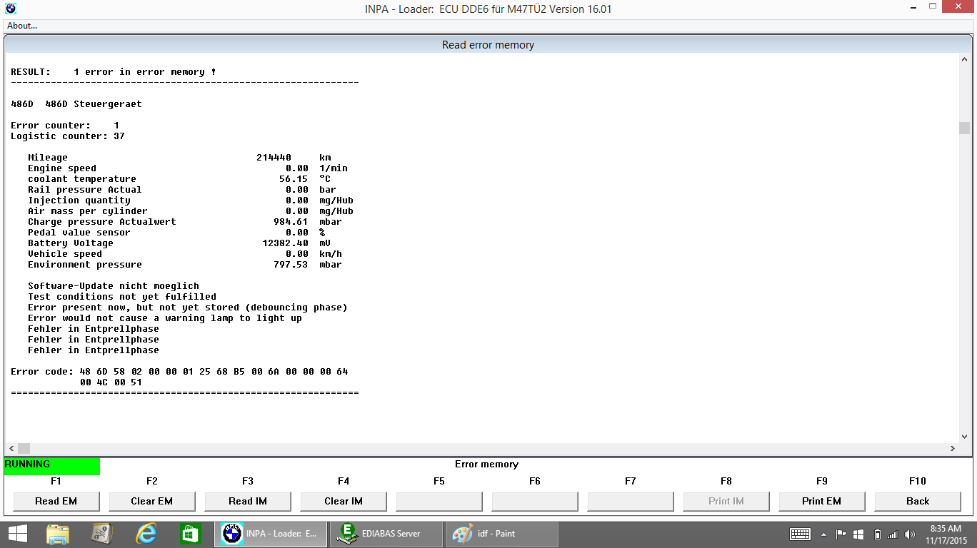

Am 2 probleme aparent distincte la un e90 320d din 2007. Am pornit de la faptul ca masina scoate un miros puternic de motorina nearsa la relantiu si ocazional tente usoare de fum dupa ce sta mai mult timp la relantiu (5 - 10 min). Am schimbat filtru epurator cu tip vortex, iar masina nu consuma nici ulei nici antigel. Am mers atunci pe calea mai evidenta, verificat injectoarele. Le-am dus la un centru de verificare ce le-au verificat pe 2 standuri BOSCH diferite. Ambele indicau toate injectoarele in parametrii, iar atunci ei mi-au indicat ca am o eroare ciudata in modulul de control a motorului si ca sa o rezolv aia inainte sa suspectez injectoarele. Eroarea e 486D "Control unit software error". Foarte putine informatii se gasesc pe net despre eroarea asta. In DIS eroarea nu apare deloc. Apare insa in INPA si imi spune ca din cauza erorii software update nu e posibil. Totusi am fost la un "softist" si mi-a rescris softul pe modul cu aceeasi versiune avand in vedere ca aveam ultima versiune pe el. Din pacate problema nu a disparut. Eroarea asta nu imi cauzeaza nici o problema vizibila dar nu stiu daca e legata de prima problema cu fumul ocazional la relantiu. Avand in vedere ca injectoarele dau toate ok pe stand, ca sa elimin injectoarele ca sursa problemei va trebui sa le schimb pe toate, lucru ce implica un cost considerabil si n-as vrea sa o fac daca nu sunt sigur ca va rezolva problema. Ce as putea face, de unde sa incep cu diagnoza, sa incerc sa caut un calculator de motor din dezmembrari si sa schimb modulul de pe masina sau sa incerc cu injectoare din dezmembrari, sa verific daca dispare problema? Masina merge bine trage fara probleme, nu scoate fum in mers, iar dupa o perioada de mers tare, daca ma opresc cu masina si verific mirosul de esapament nu se simte deloc, doar dupa ce masina sta o perioada incepe sa se simta, dovada ca problema e doar la relantiu si nu in mers. Ceva sfaturi?
