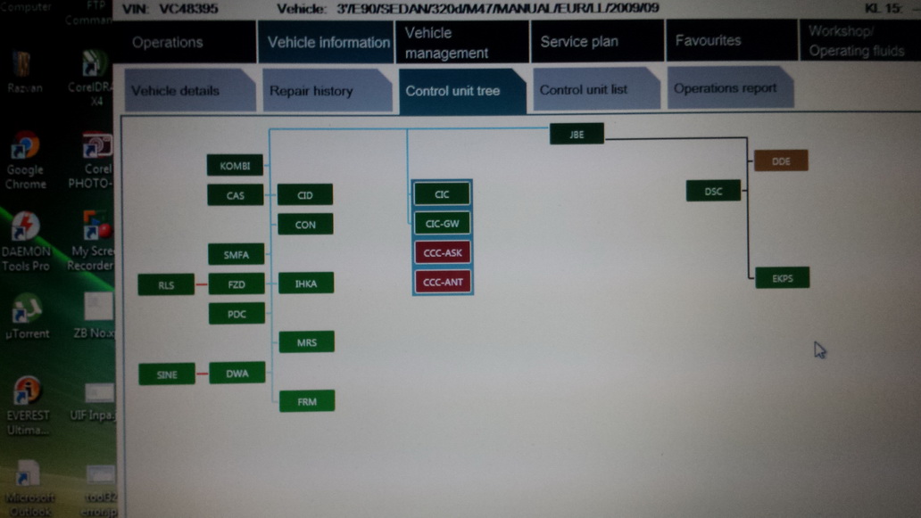

In sfarsit am terminat in seara asta retrofitul dupa trei zile de munca, concomitent a trebuit sa trag si cablurile pentru un set de scaune electrice cu memorii
Am codat CIC-ul, dupa care m-am conectat cu rheingold sa sterg ce erori ramasesera de la montaj si surpriza, imi aparare ca modul in rheingold si CCC cu MASK cu rosu si nu stiu de unde
Am facut urmatoarele la masina
Am schimbat FA la CAS si FRM
Am sters din ambele #0306 si am adaugat #0909
Am sters din ambele $663 si am adaugat $609
Dupa care am codat cu sg_codieren CIC-ul
Masina avea radio cd professional si am facut retrofit la CIC simplu fara combox
Ce-am facut gresit ?
