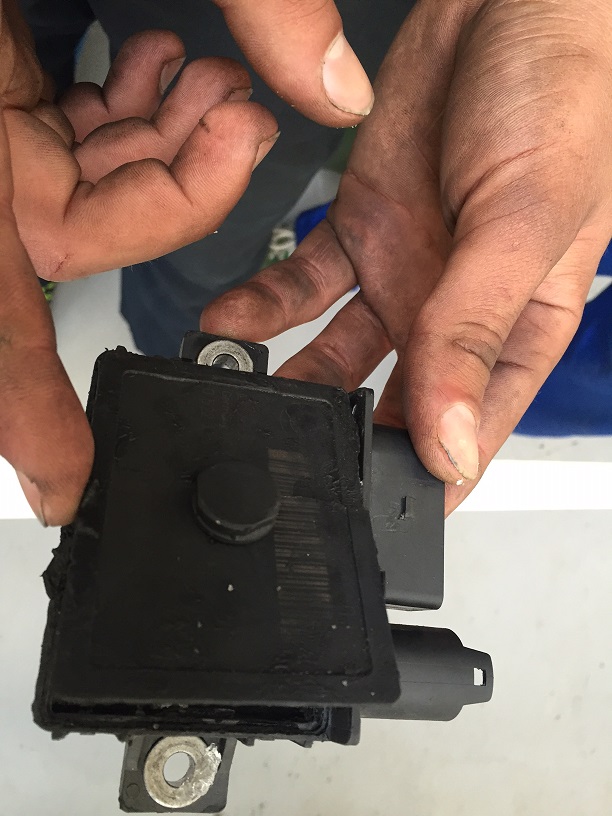

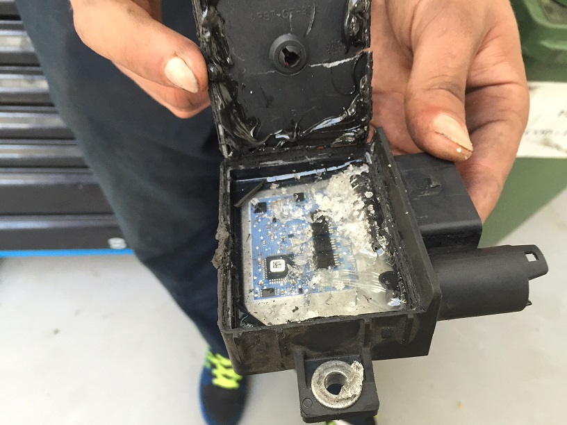

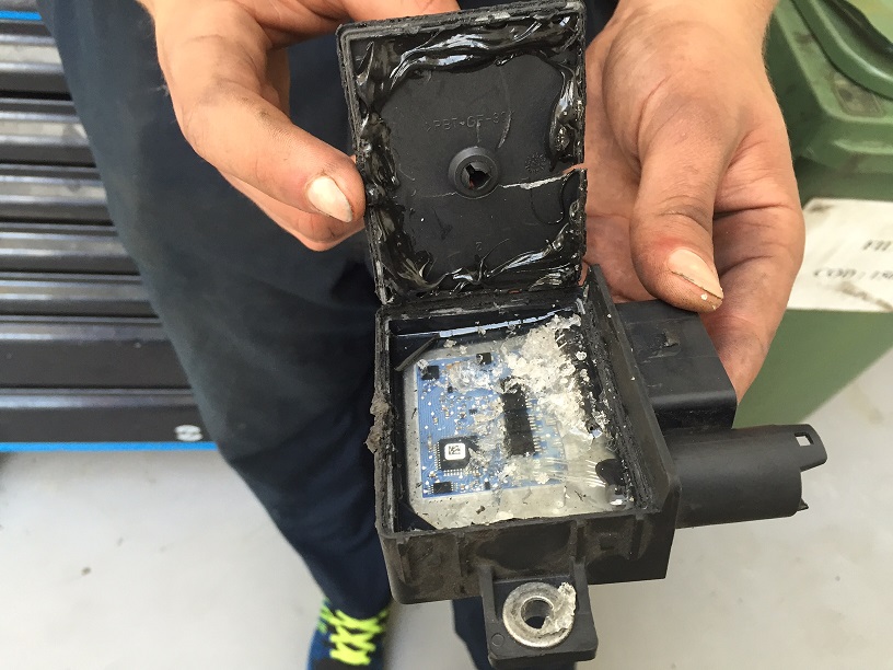

Edit: ideea este ca daca sunt baieti de treaba cei de la service pot sa-ti comande un releu inainte sa te apuci de bujii sa-i faca proba si daca nu e din vina lui sa-l de-a la retur (mai greu in cazul pieselor OE). Eu asa am facut cu releul meu schimbat acum ceva luni, dar asta doar dupa ce am schimbat bujiile si in loc de bujia 3-4 imi dadea eroare pe 1-2 dupa inlocuirea lor. Am "testat" releul si am vazut ca numai da nicio eroare si l-am pastrat, de asemenea cel vechi a fost desfacut (cred ca au vrut sa vada ce este in el sa-l "resusciteze").
