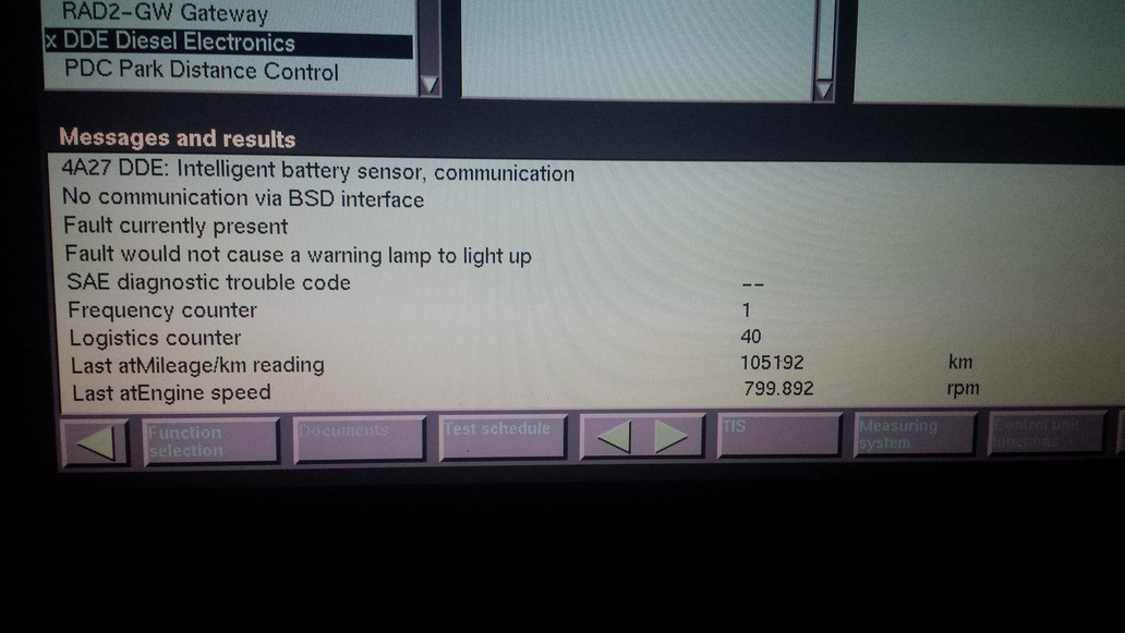

Toate bune, masina a mers si merge bine, numai ca de curand am facut o scanare de erori si am o eroare de BSD,
4A27 intelligent battery sensor communication, no communication via bsd interface
mai pe scurt DDE-ul nu comunica cu alternatorul si cu IBS-ul, dar problema este ca nu am IBS la masina

Salut , pai din moment ce nu ai IBS , e normal sa nu comunice ECU cu el . Daca releul e nou si alternatorul incarca corect , n-ai ce sa-i faci ...
p.s. Nu stiu ce masina ai , dar vezi poza atasata - daca pe manunchiul de cabluri de langa baterie ai o mufa mica albastra "in aer" , deci neconectata, probabil ca masina a avut IBS , s-a stricat si a fost eliminat ...

Masina este e90 320d nfl fara ibs din fabrica
Inainte sa inlocuiesc releul de la alternator n-am avut eroarea asta
Scanarea am facut-o la cateva luni de la inlocuirea releului original defect cu aftermarket
Incarcarea e foarte buna numai ca a aparut eroarea asta pe care nu stiu de unde s-o iau
M-am uitat si la mufa care intra in altermator si nu are decat un pin pus, banuiesc ca excitatia, celalalt unde probabil ar fi trebuit sa fie magistrala BSD este orb.
Si locasul unde intra mufa tot un pin are

Mufa aia nu-i de la excitatie ,ea are traseul in releu . Prin mufa aia ( cu un pin )se face monitorizarea tensiunii de catre ECU ... Poate ai un contact imperfect acolo sau e din cauza releului aftermarket ...
