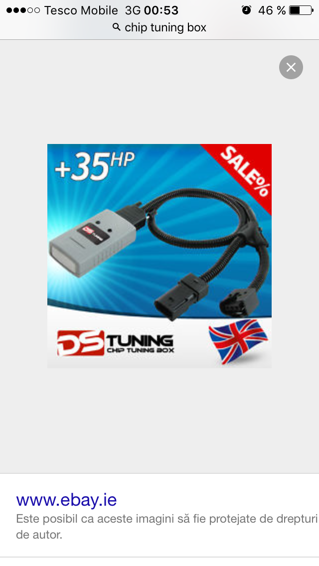

asta este exact ce am avut pe masina
exact asta am vazut pe ebay, si ma gandeam la el, intre timp m-am interesat de o firma de resoftare din sibiu de la mine, 250 de euro costa, cum ai zis si tu mai bine ma duc la un profesionist.. dar totusi trebuie sa ma interesez si la altii care au facut asa ceva pe acest model, piesele sunt destul de scumpe .. sa nu se strice ceva :))
