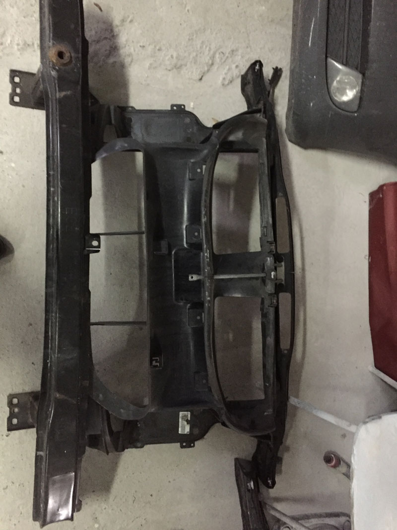

In primul rand eu sunt habarnist la partea mecanica a masinilor dar imi dau silinta sa inteleg cat mai multe.
Am si eu o nelamurire referitor la trager`ul pentru e90. Masina mea e cumparata din germania, i`am rupt trager`ul si am luat altul de pe acelasi model de bmw dar facut pentru UK.
Aparent, tragerele nu sunt aceleasi si as vrea sa stiu daca e vreo problema sa il pun pe cel de pe UK pe masina mea.
Diferenta dintre tragere, din cate am vazut eu este ca cea din germania are niste lame care se deschid, inchid si directioneaza aerul in interior + un mecanism/motoras sub acele lame. Cea din UK nu are nimic :D. Atasez pozele cu cele 2 tragere.

Daca iei de pe acelasi tip de masina nu difera. In cazul tau, cel cu motoras si lame este de pe o masina efficient dynamics
Multumesc mult pentru informatie.
Asa e, a mea este efficient dynamics iar cea din UK nu e. Nici nu m`am gandit sa verific asta.
