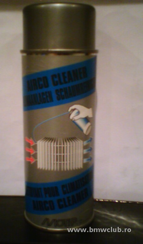

Sprayul cumparat de mine de la selgros este cel din poza. Se poate utiliza pentru orice tip de aer conditionat, nu doar pentru auto si costa in jur de 25 lei.

Exact ca si cel cumparat de mine de la Al Padrino cu 15 lei.
EU tot nu l-am folosit. Nu stiu unde sa bag tubul. In care din gurile de ventilatie?
Se porneste aerul conditionat si ventilatia, la capacitate maxima.
Se scoate microfiltrul si se introduce spuma pe acolo ( prin teava prin care intra aerul dinspre microfiltru ). Daca sunt 2 microfiltre se baga spuma pe la fiecare. Scopul este ca spuma sa ajunga sa spele evaporatorul. Nu are sens sa se bage spuma prin gaurile de ventilatie din masina ca este inutil.
Dupa ce toata spuma a fost absorbita se comuta aerul conditionat pe recirculare si se lasa sa functioneza asa cam 10 minute. In tot acest timp usile la masina sunt inchise.
