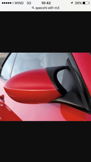

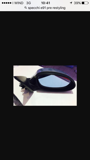

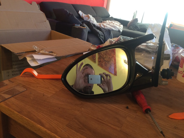

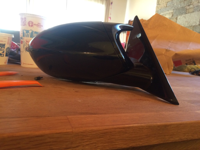

Salut toĂâşi apasionati de Bmw , vroiam sa va aduc la cunoĂâ˘tinĂâşĂŁ o practica destul de difusa in Italia, cu 200 ââÂŹ plus oglinzi se pot transforma oglinzile de la e90 prerest in oglinzi m3 . Se pare ca sunt aproape la fel trebuiesc cumparate calotele de m3 si alte douĂŁ chestii si se pot modifica de oricine cu un poc de ĂŽndemânare. singura divergenta este o mica bucata de plastic cum o sa vedeĂâşi un pozele ce urmeazĂŁ. dar cred ca aceastĂŁ piesĂŁ daca o vreĂâşi neapĂŁrat se poate face la cine lucreazĂŁ plasticul. Oricum vorba multa saracia omului ^_^^_^
post-72890-1450202220578_thumb.jpegpost-72890-14502022340885_thumb.jpegpost-72890-14502022542258_thumb.jpeg
BineĂŽnĂâşeles cea roĂâ˘ie este originala

Arata urat acolo sus, bratul ala e departat de baza
Nici poza nu o ajuta, cred ca acesta bucata de plastic se poate copia fara mari probleme de cineva priceput.
