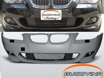

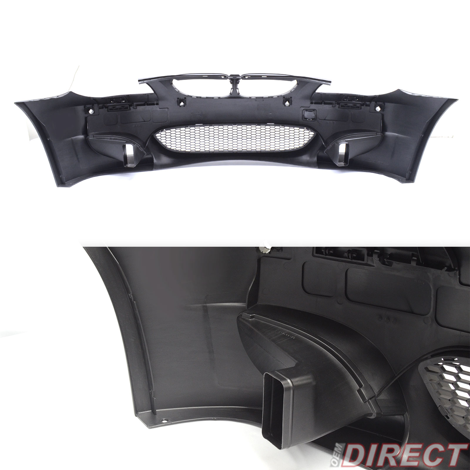

la bara m care am montat-o pe masina imi lipsesc grilele la proaiectoare!
asa ca am comandat doua grile si cand colo sunt mai mici ca locasul din bara
acu rugamintea mea este daca ma poate ajuta cineva cu un cod produs, cei de la magazin dau din umeri si spun ca ii numai un model de gile
in prima poaza ii modelul de bara care il am eu eu si intr-a doua ii modelul de la care mi-a venit grilele si nu se potrivesc!
a doua problema sunt tunelurile de ventilatie care nu le dau de capat cum ar trebui sa arate sau ce cod au!
din ce am vazut eu ar trebui sa se uneasca cu bara exact unde care proiectorul, in cazul asta cum ramane cu acesta?? Sunt in bezna! :purple:

din ce vad eu in prima poza e o bara M style ( cred ca o replica de bara M care nu are proiectoare), iar in a doua poza este o bara M-tech.

Armin are dreptate. Prima poza e cu o bara care copiaza modelul ce s-a pus pe m5 in timp ce a doua poza este cu bara ce se monteaza pe pachet M. Cele doua bari nu sunt acelas lucru, pachetul M nu are acceasi bara fata ca bara ce se monteaza pe M. La bara fata de pachet M tunele de racire ale franelor se mufeaza cu gaurile din cadrul grielei centrale ale barii. Daca imi amintesc bine sunt putin diferite si nu se potrivesc daca masina nu a avut pachet M. Trebuie sa mai tai din ele, parca... Tunele de frana sunt din 2 bucati, parca...

prima este o replica de bara M5, iar a doua este de M pack... Nu-s la fel :thumbsup:
http://biz-shop.ro/index.php/bmw/bmw-e60/bara-e60-m5.html incearca sa iei legatura cu baiatul asta, el aduce bari aftermarket M5 look si stiu ca vindea si grile separat cu proiectoare, vezi ce zice in fond nu cred sa nu poata sa iti aduca grile. Suna-l sau vezi ca are si FB si zii ca ai bara luata de la el, ca ai lovit un caine si ca ai pierdut o grila sau ambele si imposibil sa nu te ajute ;)

la bara de M-pack trebuie cumparate canale de aer separat sau se pot modifica cele de pe masina? am vazut ca sunt in jur de 200 lei ambele pe original...la e46 stiu ca s-a facut o modificare la cele existente, dar la e60 nu am aflat care e treaba
cel putin la bara mea o sa raman fara tunelurile de aer :(, ar trebui sa vina in locul priectoarelor, vin altfel ca la m-tech, in alta ordine de idei iti trebuie si acele tuneluri pt bara de m,nu vin cele originale!
asa ar trebui sa vina la mine

iei grilele de la astia care aduc aftermarket bara tip M5 , iar tunelee la modelul asta de bara nu prea am vazut nicaieri, dar oricum nu se vede ca grila centrala acopera toata partea de jos, iar la proiectoare acopera toata zona libera grilajul lor

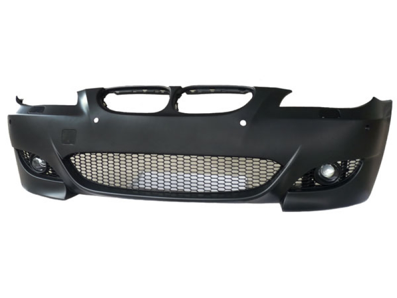

Uite cate o poza una fara proiectoare cu modelul tau de bara si una cu proiectoare
