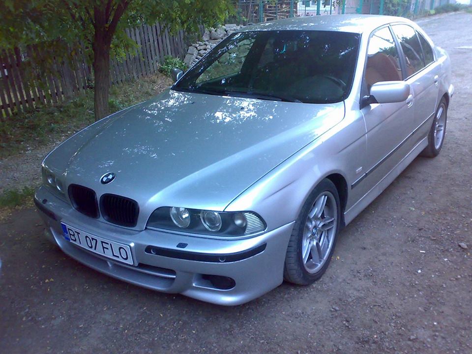

Salut!Vreau sa cobor garda la sol la un e39 an fabricatie 2003 cu motor 2.5 diesel.Masina are din fabricatie suspensie Mtech2.Acum doua luni am schimbat telescoapele fata,am cumparat telescoape cu aceleasi specificatii ca si cele ce erau pe masina(telescoape sachs),dupa schimbare masina este mai ridicata de fata cu aproximativ 3cm.si arata urat.CE fel de arcuri sa folosesc sa o las mai pe burta.Multumesc!
P.S.De atunci masina a rulat aproximativ 1500 km.Asa ca ce era de asezat la suspensie s-a asezat.

Salut!Telescoapele au fost masurate,si cele noi aveau aceleasi cote ca si cele vechi.Telescoapele au fost stranse cu masina pe roti.Numai ca dupa montarea telescoapelor masina este mai ridicata.De acea am intrebat aici pe forum,daca tot am schimbat telescoapele,sa schimb si arcurile ,cu altele noi,si cu aceasta ocazie sa aleg niste arcuri care sa-mi coboare garda.
Asa arata masina INAINTE de schimbarea telescoapelorpost-46628-0-74563600-1450371661_thumb.jpg
