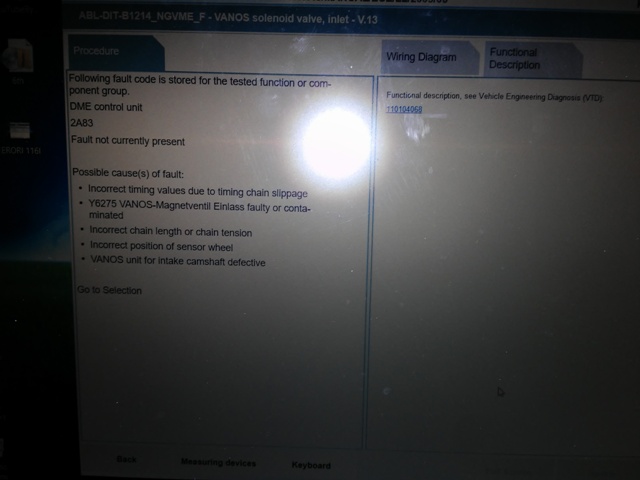

salutva expun si eu problema mea poate ma ajuta cineva in conditiile in care la service tocmai in ianuarie am sanse sa se uite cineva la masinas-a mers cu masina , s-a parcat dupa care cam dupa 7 ore nu a mai vrut sa porneasca.e un bmw e87 2006 116i
am conectat obd-ul cu ista si am primit urmatoarea eroare DME VANOS INTAKE COD 2A83 iar la posibile cauze avem asa ca in poza 1 atasata
la pornire face exact ca aici
in video rezolvarea este un releu pe care eu nu il am eu am siguranta in panoul de sigurante
pana acum am verificat :
-electromotorul invarte-bateria era cam slaba.am schimbat-o cu una noua si am inregistrat-o in ista+-siguranta pompa combustibil din panouil de sigirante este ok.-pompa de combustibil se amorseaza se alimenteaza. am scos stutul ala de deasupra motorului si cand da la automat arunca benzina pe acolo deci pompa functioneaza corect.am vazut insa ca in stanga sub bancheta am pompa iar in dreapta mai sunt 4 suruburi la fel ca in partea stanga nu am apucat sa umblu acolo presupun ca e senzorul din partea dreapta a tancului. sau are doua pompe de combustibil?
dupa ce am eliminat aceste cauze ma apuc de diagnosticarea posibilelor cauze date de ista insa, una din nelamuririle mele ar fi in lista de posibile cauze.ce naiba inseamna incorect position of senzor wheel. e vorba cumva de cei doi senzori de pozitie axa cu came?multumesc.

Vin si bag ista-d imi da eroare vanos intake aceeași care mi-a dat-o si mai sus în primul post al meu în acest topic în rest nimic altceva.
