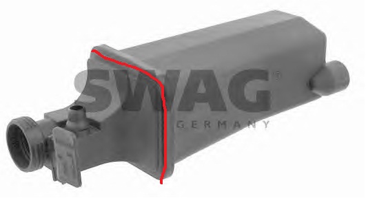

Astazi mi s-a aprins becul de nivel din vasul de expansiune.Am observat ca in partea de sus al vasului de expansiune de jur in prejur este umezit destul de tare. Credeti ca merge sa dau cu poxipol de jur in prejur,as rezolva problema sau trebuie sa caut alt vas de expansiune ?

Daca te-ai fi uitat mai atent .....se observa si in poza pe unde iti pierde. In principiu incearca sa observi partea de mai inalta de unde pleaca umezeala(antigelul). Vasul nu o sa se fisureze niciodata in zona aceea. Verifica etanseitatea furtunului pe vas...schimba cele 2 garnituri din furtun si pentru orice eventualitate dai si cu putin silicon(victor reinz iti recomand). Spor la treaba!!! Edited by danny84

Salut,te referi la furtunele care intra in radiator ? Acesta https://c1552172.ssl.cf0.rackcdn.com/67588_x800.jpg ?
