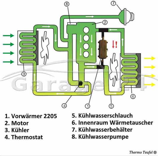

Salut, vreau sa instalez un incalzitor electric pentru motor E90 M47Tu2 si nu prea imi dau seama care sunt furtunele intre care incalzitorul trebuie instalat.
In descriptia produsului, se specifica a fi instalat pe traseul de retur de la motor, care sunt acele furtune la motor?
http://www.autoteileost.de/catalog/ato-blue-2205-motorvorwaermer-3kw-220volt-standheizung-p-123.html
O bagi in priza are o pompa si o rezistenta care incalzeste apa pana la 60 grade. Termostatul asigura cand temp apei scade sub 50, pompa porneste iarasi.
E ceva sa pornrsti cu apa la motor incalzita la 60 grade in 30 min decat sa chinui dieselu pe frigurile astea
Sent from my iPad using Tapatalk
Acum iti vad profilul. Da... in cazul tau nu se justifica.
Monteaza incalzitorul unde ti-am indicat. Fizic, furtunul care trebuie intrerupt pleaca din pompa de recirculare/electrovalve de pe lonjeronul stanga si intra in habitaclu.
