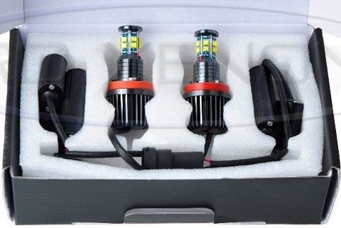

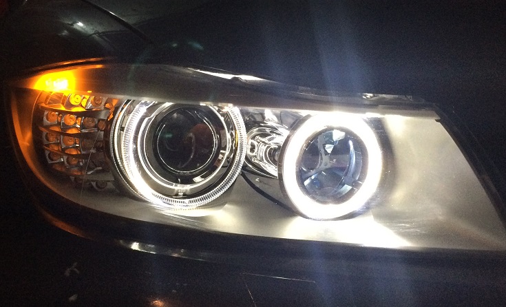

Am schimbat (eu) becurile halogen stoc cu leduri (am far xenon). Am pus niste leduri albe mai puternice (60W) in speranta ca ochiul exterior va lumina egal cu cel interior mai ales ca asa li se face reclama ledurilor intr-o gramada de poze pe net inclusiv pe cutia celor cumparate de mine. Insa problema persista, ochiul interior este acum mai puternic iar cel exterior la fel de slab. Am vazut pe strada ca de exemplu E92 din acelasi an are ambii ochi ai farului luminati egal insa nu stiu daca farul la E92 e construit la fel. Am avut ocazia sa studiez un far spart de E91 si inteleg de unde provine problema: angel eye-ul interior e luminat direct de bec pe cand cel exterior este un tub de plastic prin care se reflecta lumina iar reflexia e slaba, in opinia mea a fost gandit prost tubul ala.
Am vreo solutie sa luminez egal cei doi ochi? Cred ca am vazut pe strada cateva E90/91 de aceeasi varsta, e adevarat foarte putine, dar care aveau ochii cu led alb luminati egal plus toate E92. Poza:
