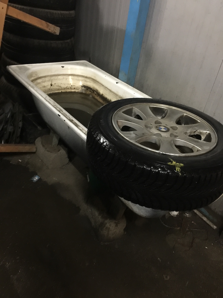

As dori sa va intreb pe voi, care ar fi cauzele martorului de presiune care nu se stinge si de ce simt eu ca masina se manevreaza ciudat si nefiresc fata de cum era inainte. Tin sa precizez ca tipul de la vulcanizare a echilibrat rotile chiar daca nu era cine stie ce specialist (pozele mai jos). Unde sa merg pentru a rezolva problemele astea, la alta vulcanizare sau unde?

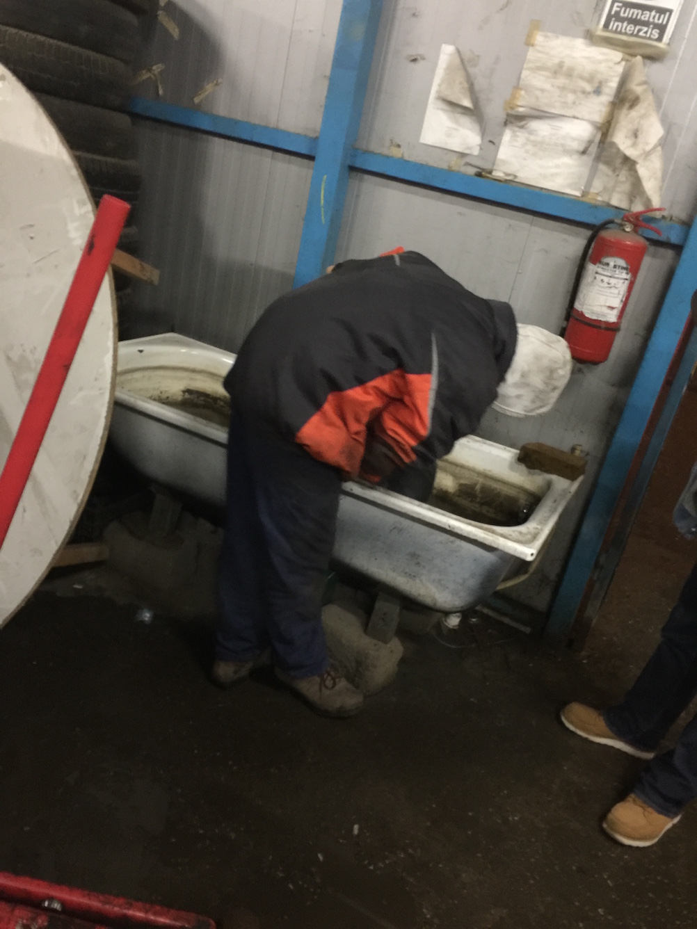

P.S. Nu doresc sa credeti ca sunt cine stie ce neatent sau neam prost si nu am grija de masina. In parcare la Real mai erau masini in jurul meu care isi reparau pana din cauza acelei gropi care a aparut peste noapte ea fiind doar astupata cu nisip. Cand am plecat de la Real 2 tipi astupau groapa din nou si le-am urat "toate cele bune lor si familiilor" chiar daca ei nu au nici o vina. Apoi ajuns la vulcanizare am aflat ca sunt al 7-lea care a sosit astazi pentru groapa respectiva iar in timp ce eram acolo a mai venit un tip ce tocmai facuse pana acolo. In legatura cu vulcanizarea, era un tip de 22 de ani care nu parea deloc profesionist. Mi-a verificat roata din fata care imi scapa aer intr-o cada pe care o sa o vedeti in pozele atasate. Apoi toata chestia m-a costat 150 de lei, 2 cauciucuri plus mutatul lor de pe o parte pe alte, scosul si bagatul pe jante. Nu am nici o pretentie la pretul asta, chiar nu am dar spun ca sa va faceti o idee unde am fost si eu... Doar acolo am gasit in seara de duminica...
