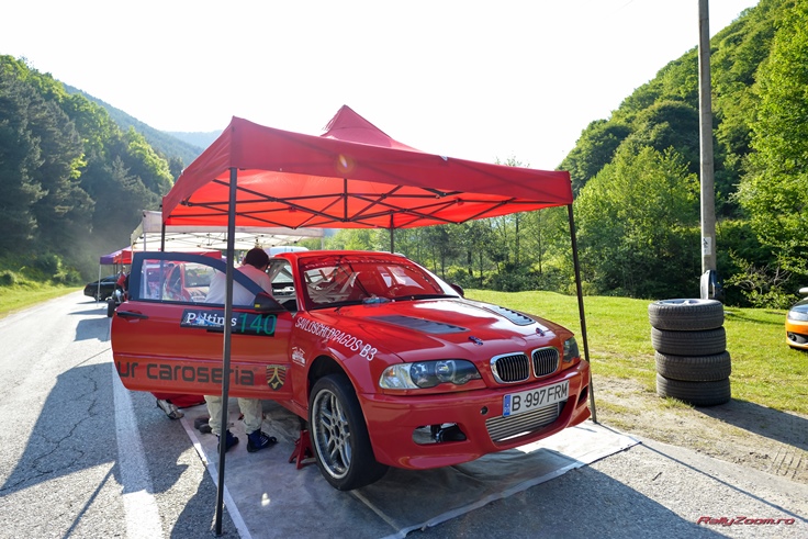

Salut calendarul complet il gasesti aici http://www.autorally.ro/calendar/calendar.php?c=2&co=VTM sau pe Fras.ro.
A fost prima etapa weekendul trecut la Rasnov si mai sunt 7.

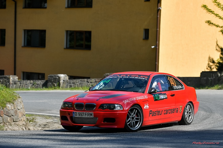

Ti-am citit topicul cu interes si daca imi permiti as vrea sa te intreb cu ce jante si anvelope concurezi? Multumesc.
Jantele sunt pe 18 si sunt originale Bmw ca si model M-Paralel sunt cu latimea de 8j, Anvelopele folosite au fost Slick Rally Dmack supersoft fata si soft spate la antrenamente si la concurs am pus anvelope Pirelly slick RX9 ( medii)
Ideal ar fii sa merg cu roti pe 17 si cu masina mai lasata dar inca nu am reusit sa imi cumpar rotile care le vrea sa fie suficient de late si usoare ca asta mai intereseaza cel mai mult pentru o masina de viteza in coasta.

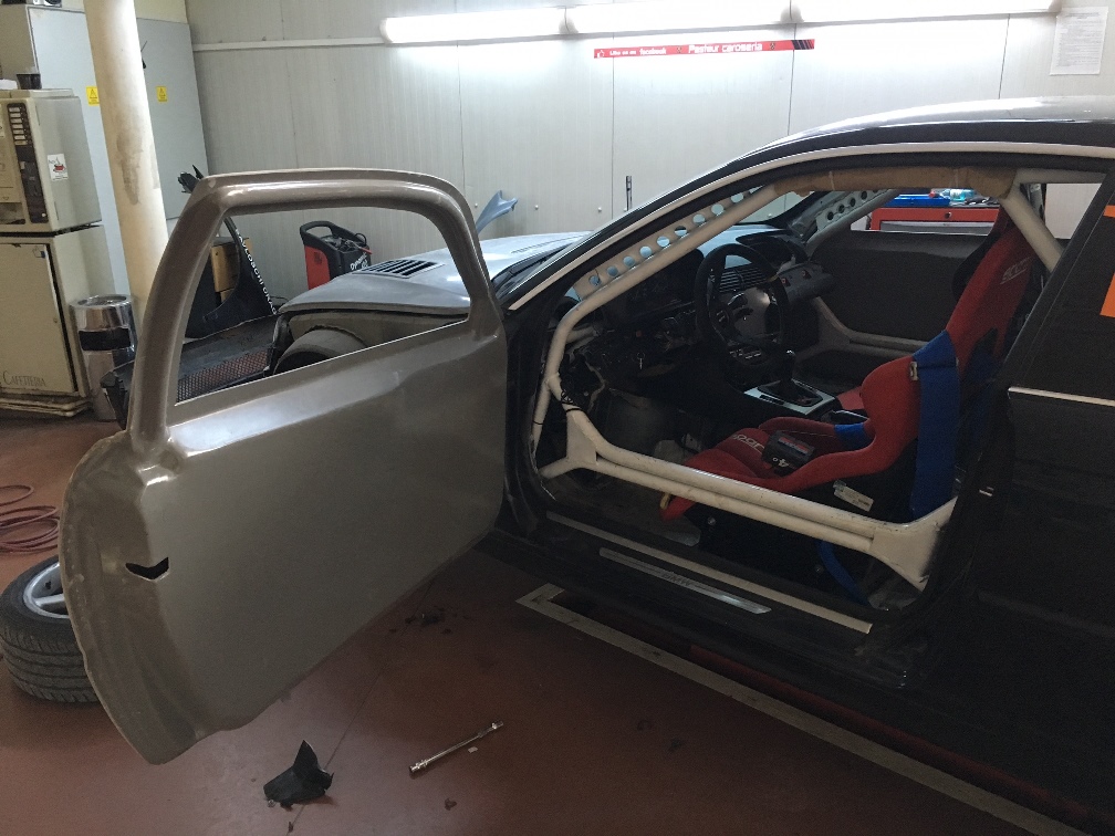

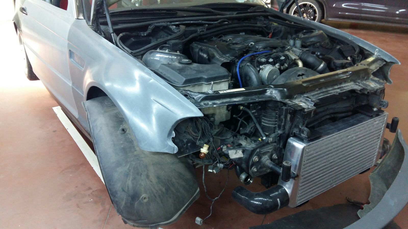

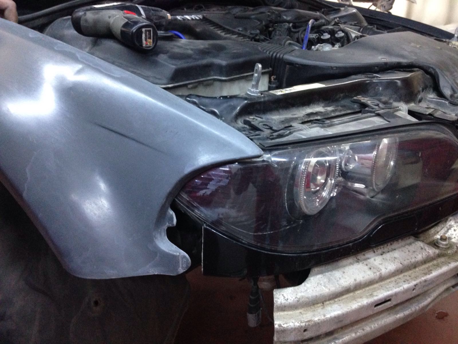

M-am apucat impreuna cu cei de la Pasteur Caroseria ( singurul meu sponsor :) ) sa montam kitul de fibra si intercoolerul custom.
Avand in vedere ca kitul este replica dupa M3 e46 am constatat ca trebuie sa renunt la faruri ca nu se potriveau.

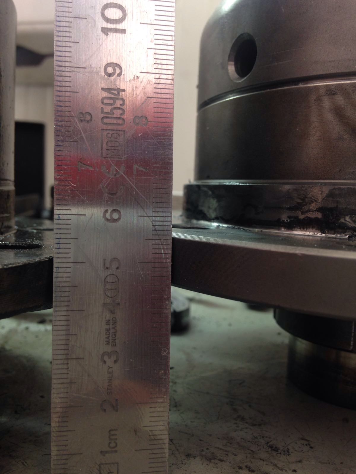

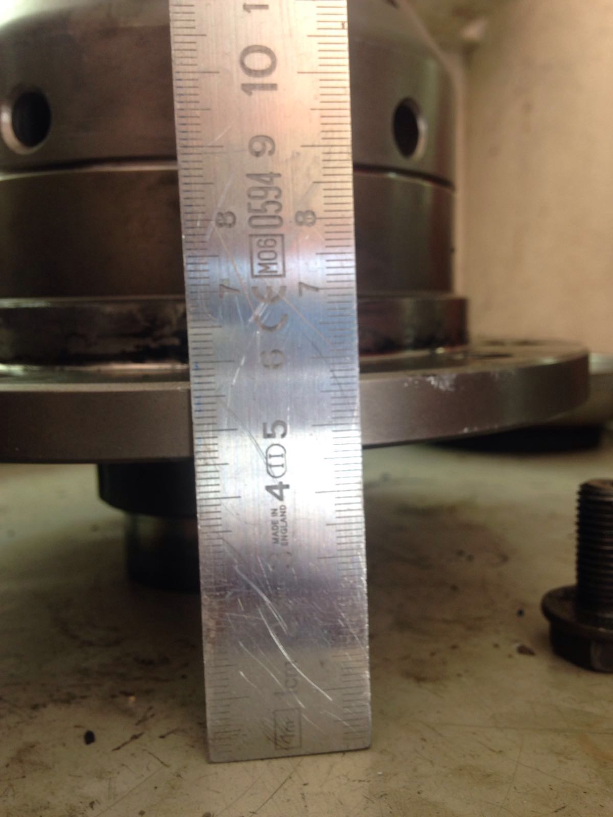

Dupa multe cautari am reusit sa gasesc un blocant care sa intre in carcarsa diferentialului de 330cd care este total diferit de orice diferential montat pe E46. (Este mai robust, are planetarele mai groase, ect)
Blocantul l-am cumparat din Spania de la firma RSX Racing Solution la un pret mai multe decat decent cu tot cu transport 1100 euro. La Quaife era mai scump. Blocant-ul este te tip Torsen.

Am incercat sa punem si un final drive mai scurt 3.23 mai exact insa trebuie si aici sa modificam lungimea pinionului de atac ca este prea mare cum circa 25mm.
