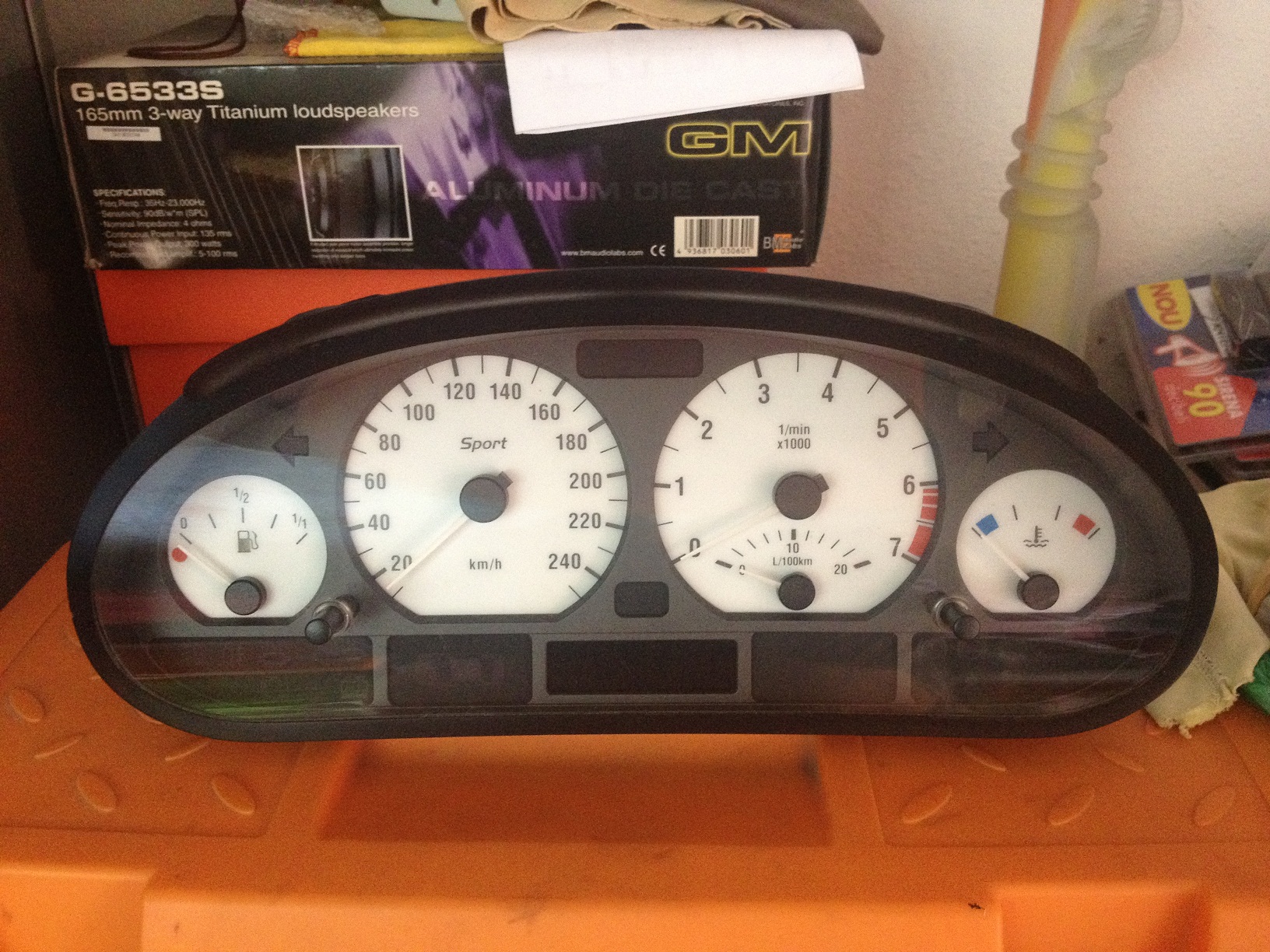

salut vezi ca ceasurile la e 46 merg si cele de la 4 cilindrii (proba facuta cu ceasuri de 1,9 m43 la 2,8 m54 si merg fara probleme la turometru) :thumbsup:
@ alex am 4 cilindri de la fostul motor n42 si martorul de check engine si cel de baterie nu apar din cauza comunicatie pe CAN cred in cazul calc de 2.3 . Astea de 4 cilindri care le am au fost si codate si rascodate si degeaba. Daca mai e vreo solutie si ma poti sfatui sunt numai urechi. Sunt ceva lucruri care nu mi mai merg de la swap cum ar fi spre exemplu si pilotul automat :( sau inchiderea centralizata :(

salut ,pilotul nu mai merge din cauza ca tu ai avut 2.0 valvetronic(asa mi-ai zis cand ai luat GMV-ul de la mine)care are clapeta electrica si 2,3 are clapeta pe cablu.Daca vrei te pot ajuta cu ceasurile mele sa faci proba (de 4 cil)sau cu ceasuri de 6 cil ale unui prieten . :thumbsup:

schimba "coderul" :)
@ Alex : stiu faza cu clapeta electronica si cea pe cablu, dar nu se poate face pilotul sa mearga? Am vazut ca la unele 323 sau 523 merge dracaria de pilot.
@ Zeronoo : stii tu vreun coder mai bun sa mi-l recomanzi si mie?
Eu inca ma gandesc ca unele fire nu au fost legate cum trebuie sau deloc cand a fost facut SWAP. Am niste ceasuri de 6 cilindri imprumutate de la cineva , in mile , le-am pus dar nu se lumineaza cand pun pozitii etc, si ramane martorul DSC aprins, Bateria la fel nu se aprinde.Ma gandeam sa verific daca firul din calculator catre alternator a fost tras , dar cu vremea asta e cam greu , cu check engine nu am nicio solutie.
