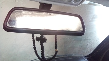

oglinda bmw e36
Oglinda se inchide la culoare noaptea cand ai faruri din spate ? Mufa e conectata ?

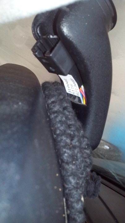

sincer nu prea mi-am dat seama pt ca nu am circulat prea mult cu ea. Abia am adus-o in vara dar nu am inmatriculat-o pt ca am si un urs iar acum iarna merg cu ursul. Cat despre mufa nu este conectata la nimic, ar parea mai degraba ca se conecteaza ceva la ea. :wacko:

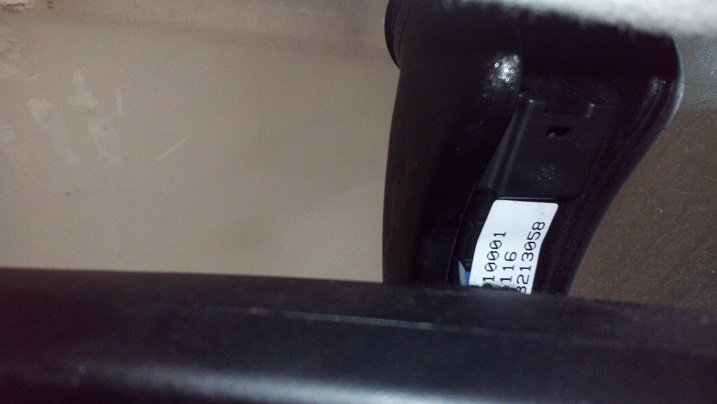

am rezolvat, dupa codul oem am gasit-interior mirror EC/RADIO 433Mhz , si a mai fost pusa si pe e31 din '92 in '99. Va multumesc tuturor pt pareri! :goodjob:

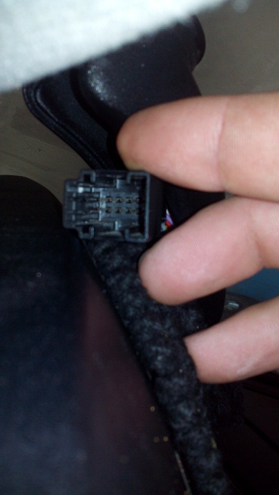

si eu mi-am pus o oglinda de-asta, dar nu imi amintesc cum arata mufa. In principiu are trei fire daca nu ma insel. un plus, un minus si un semnal de la marsarier. La tine vad ca mufa are mai multi pini. poti sa vezi cate fire sunt pe cablul ala?
Ca si pini cred ca sunt vreo 10 dar ca fire cred ca vreo 5-6

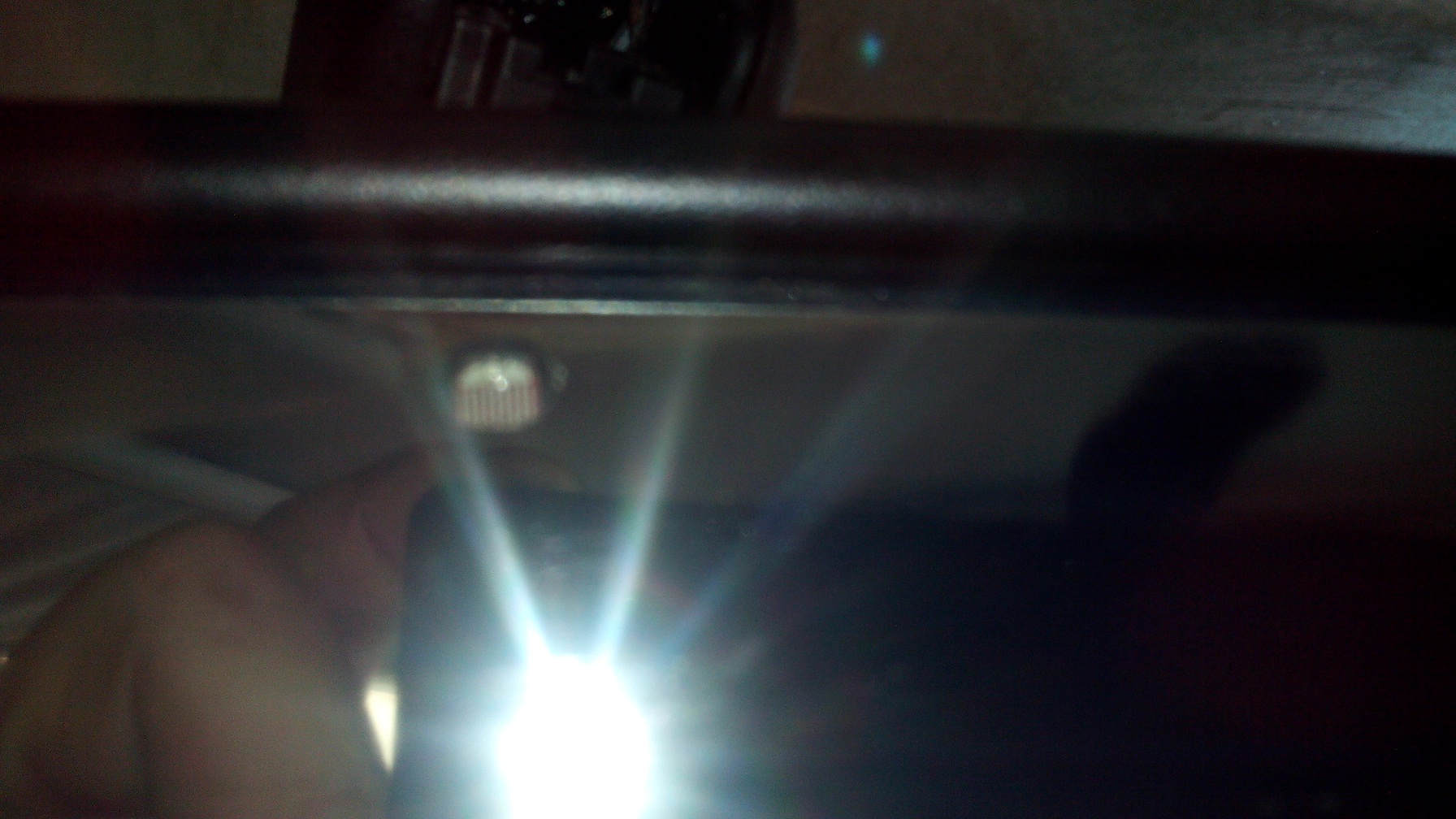

e ciudata, Ai inchidere centralizata cu telecomanda? Daca da, functioneaza? Stiam ca exista niste oglinzi de-astea care au in ele un emitator si iti permite sa controlezi de obicei usa de la garaj, dar ar trebui sa se vada ceva ca un bulb in zona in care la oglinzile normale ai acea "limba" de plastic de unde iti ridici oglinda. Sa inteleg ca la tine oglinda asta nu e conectata niciunde? mufa sta in aer?
am inchidere cu telecomanda dar nu e oem telecomanda ,decat inchiderea, si da functioneaza si din cheie si din telecomanda, cat despre zona unde spui despre acel bulb nu am nimic decat un capac. Mufa este libera nu este conectata nicaeri , are 10 pini si tot atatea fire :ermm:
