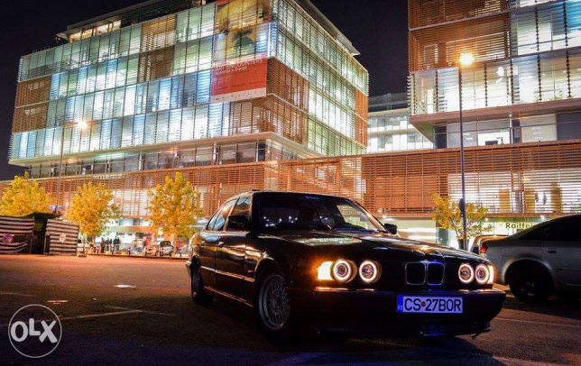

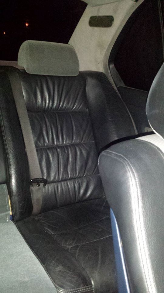

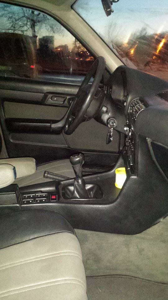

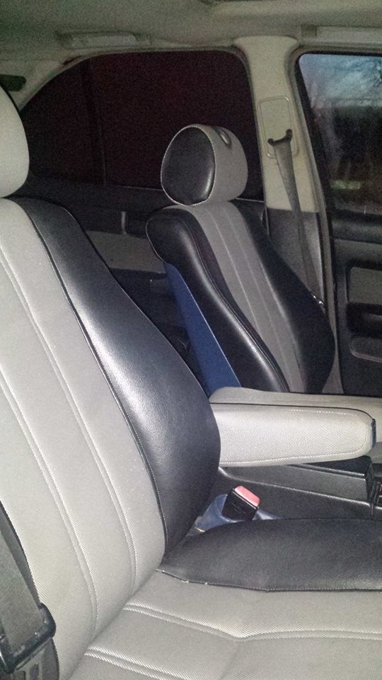

Buna seara ! Am revenit si eu printre detinatorii de e34 , dupa ce am absentat o perioada deoarece am vandut fosta masina(http://www.bmwclub.ro/forums/topic/148883-e34-520i-24v-gpl/).Noua achizitie este un 525 TDS , din 1992 , inmatriculat pe CS ( pe persoana cu handicap - scutit de impozit , asigurare mica) , asadar nu o sa o transcriu pe mine , voi circula cu numerele actuale.Ca dotari are 4 geamuri electrice (1 merge , altul sare de pe macara si 2 nu schiteaza nimic dar sunt in curs de rezolvare), trapa electrica , oglinzi electrice heliomate, central din telecomanda(aftermarket)si cam atat, de asemenea in spate scaune de piele originale , negre .. iar pe fata retapitate in 2 culori.Masina a venit din fabrica cu pachet M , de asemenea si suspensie.Are 400.000 km , dupa spusele proprietarului si al kilometrajului.Ambreiajul este nou-nout , SACHS iar masina trage decent( e primul TDS cu care merg, defapt.. care-l conduc).Mi s-a spus ca motorul a fost refacut dar nu stiu prea multe detalii , cert e ca nu scoate gram de fum.

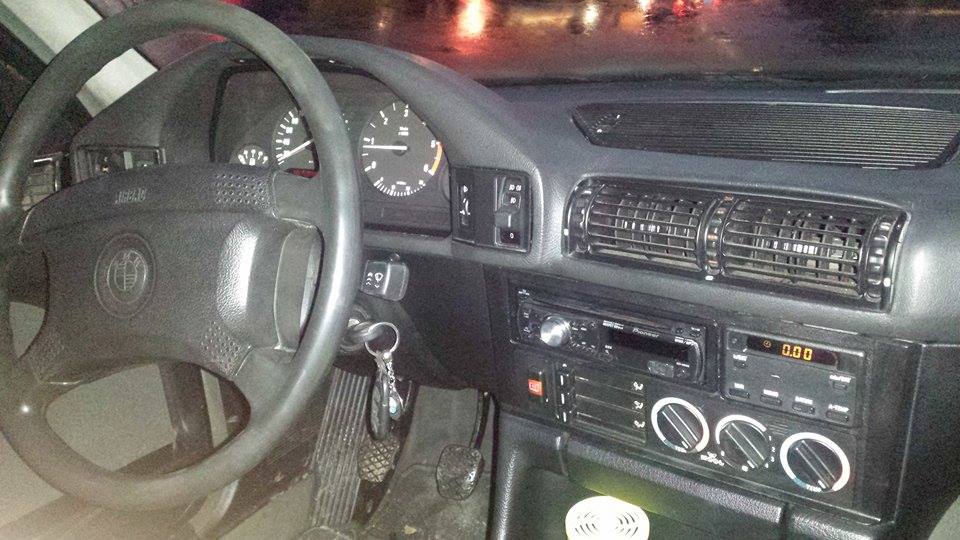

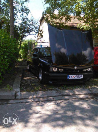

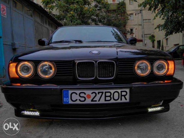

Urmeaza incetul cu incetul sa o pun la punct .. nu am apucat sa-i fac poze , deci o sa postez poze de la fostul proprietar:)

Am o bataie pe spate , posibil bucse de la punte sau cine stie , cert e ca atunci cand accelerez si schimb viteza , in momentul in care am lasat ambreiajul se aude un "poc" in spate.Angeleyesul bate cam slab , ma gandesc ce sa fac sa le dau mai multa intensitate , cred ca o sa schimb farurile, caci ma gandesc ca fiind aftermarket nu am prea mari posibilitati.(oricum , treaba de viitor, momentan sunt alte prioritati cum ar fii aerul in masina)

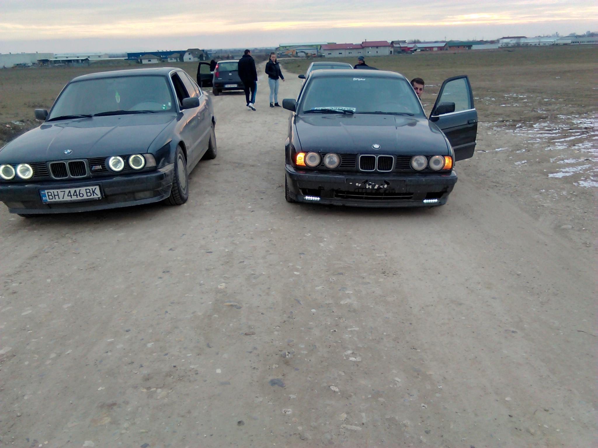

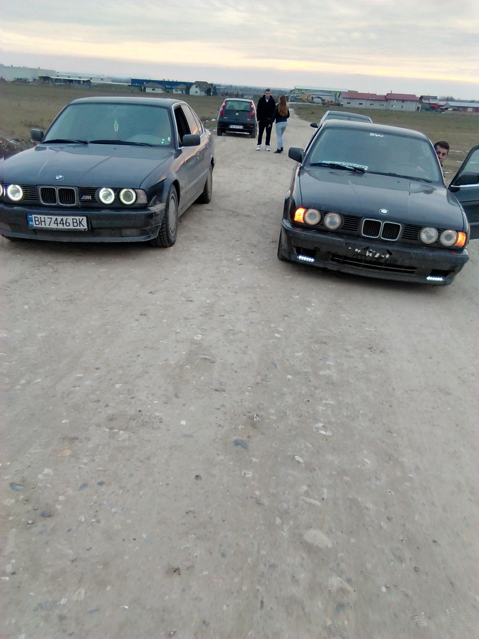

Poze noi cu fosta si actuala :D
LE: Am cum sa schimb becurile la angel ? Sunt inexisente ziua..
