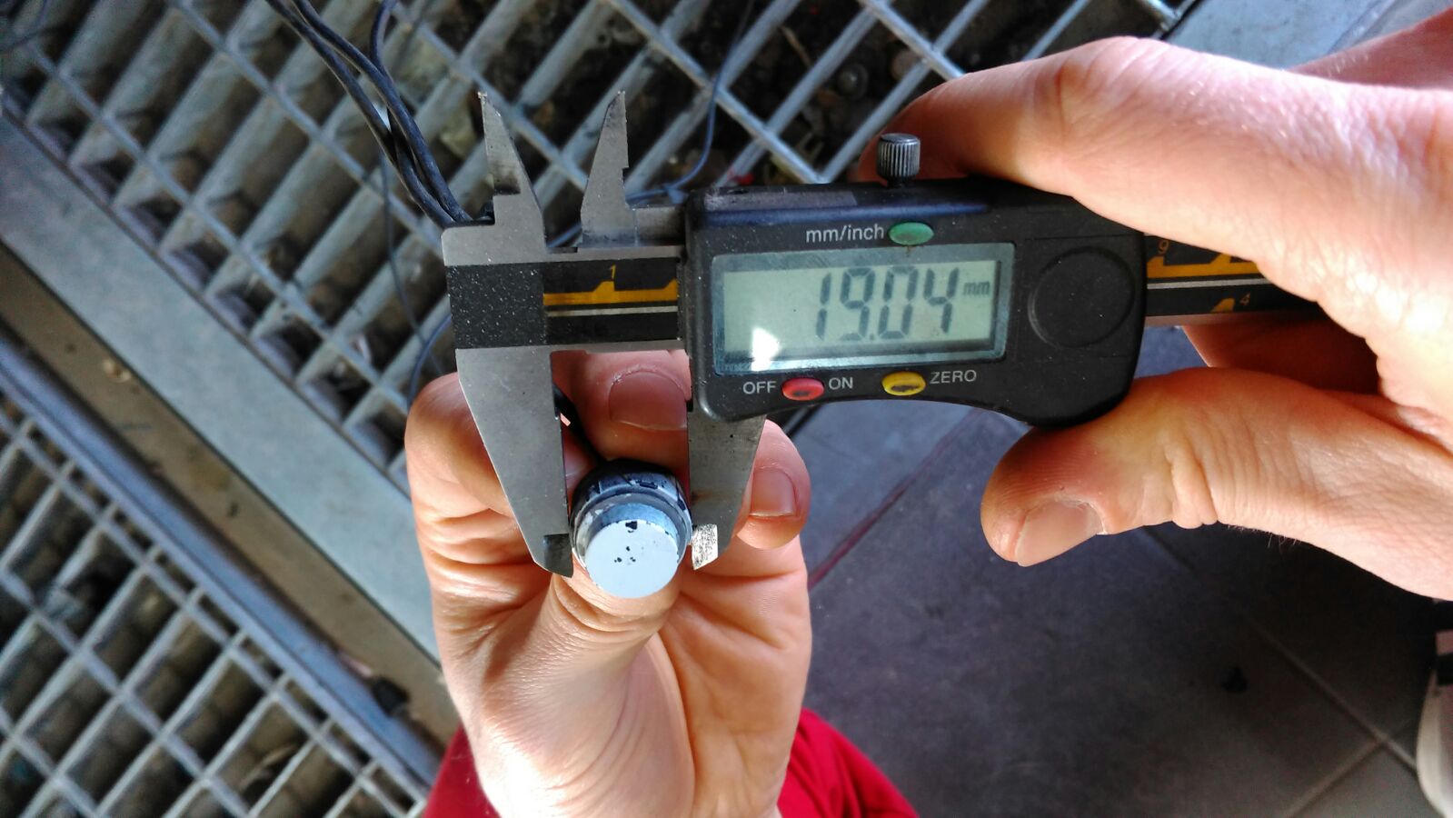

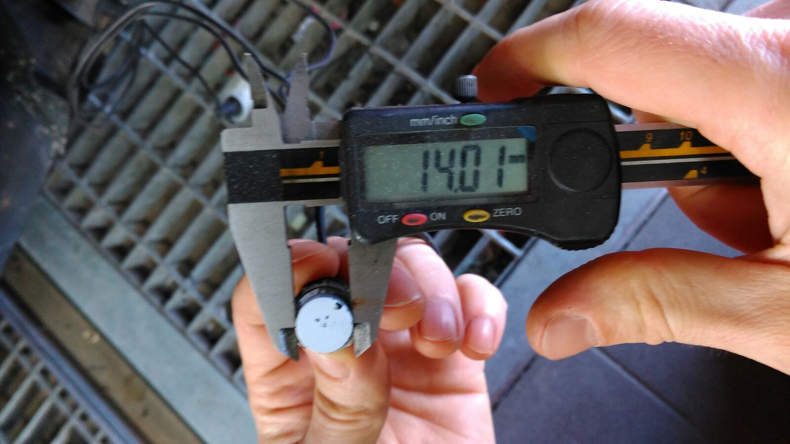

Astea sunt dimensiunile senzorilor existenti. Sunt asa mari fata de cei originali?
post-9782-0-57796400-1453886938_thumb.jpg post-9782-0-94368300-1453886943_thumb.jpg
