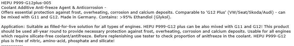

este si nu prea este, stiu ca se recomanda G11, dar nu e nicio problema nici cu G12.
ptr baiatul care a deschis topicul, nu e nicio problema ca ai bagat 500ml de apa. in primul rand trebuie verificat de ce iti pierde antigel. usoare pierderi sunt normale, sa zic 500ml la 1-2-3 ani.
daca ai pierderi mai mari trebuie investigat.
tine-o sub observatie si urmatoarea completare fa-o cu antigel pur fara apa.
