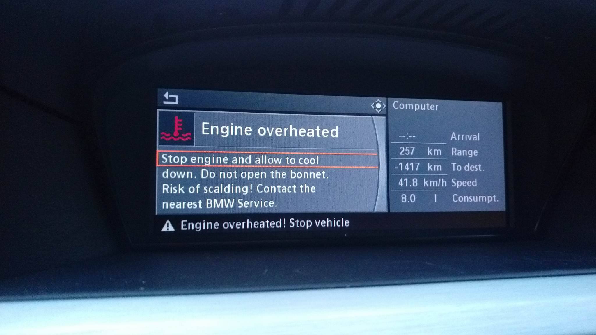

Intru in masina azi dimineata, dau cheie, masina porneste si in acelasi timp porneste si aeroterma de la radiator pe care nu am auzit o nici asta vara la 40 de grade. Am zis ca mi se pare si am plecat. Dupa 10min de mers imi apare eroare in bord cu Engine Overheated si sa opresc masina imediat. Masina nu merge mai mult de 25km/h indiferent de cat o calcam si dupa 1 km s-a oprit, cutia intrand in modul neutru si a mai mers vreo 10 metri din inertie. Pe tester, apa arata ca are 135 grade din primele secunde când pornesc motorul si totusi punând mana pe motor acesta e rece. Antigelul e cat trebuie sa fie, pompa de apa functioneaza. Caut senzorul de apa dar nu stiu unde e localizat poate a fi de acolo problema.
Masina e 520D E60 LCI din 2009. Pareri?
Nu cred ca e de la temperatura efectiv, ceva senzor stricat, iti spun asta pentru ca am vazut un e90 pornit fara curea de accesorii, si abia dupa 10 min apare un mesaj cu overheating dar cu galben adica e de atentionare temp apei era undeva la 105, la tine daca apare imediat e imposibil sa fie din cauza transferului termic.

Pai a scris ca atunci cand a dat cheie si a pornit masina, a si aparut mesajul cu overheat, fizic nu cred ca are cum sa se incalzeasca apa aia instant incat sa ii dea measajul respectiv imediat la pornire, deci probabil ca un senzor e dus si indica eronat.
Dragos cred ca are dreptate....azi dimineaĂâşĂŁ am pornit o si la fel mi a apĂŁrut eroarea la 2-3secunde...am mers putin cu ea si dupĂŁ vreo 10 minute a dispĂŁrut eroare si maĂâ˘ina a revenit la normal. Nu m am bucurat prea mult ĂŽnsĂŁ cĂŁ a durat doar 5 minute si a reapĂŁrut. Cred ca s a defectat senzorul de apa din cauza bateriei ca a fost slĂŁbitĂŁ si la pornire fila toatĂŁ electronica ĂŽn maĂâ˘inĂŁ. Am dat comanda si de o baterie noua acum ĂŽnsĂŁ nu stiu unde e localizat senzorul la motorul asta si nici pe net nu am gĂŁsit absolut nimic.
