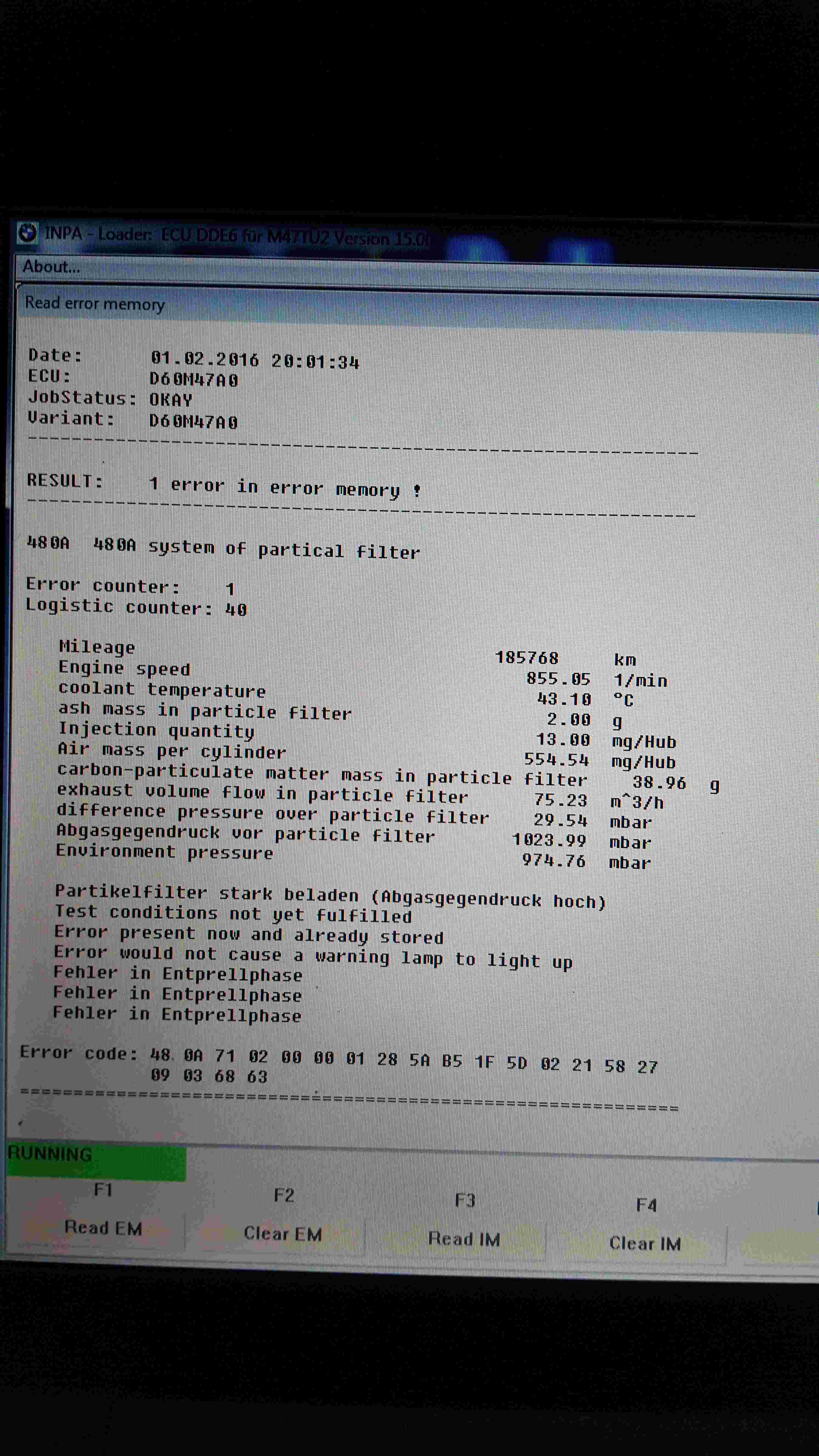

interpretare valori dpf inpa
bmwdreamer
Eroarea ta se refera la imposibilitatea efectuarii regenerarii DPF-ului din cauza patern-ului(modului) de condus sau a existentei unei anomalii in sistemele/conditiile implicate in regenerare .
https://www.google.ro/?gws_rd=cr,ssl&ei=a-9uVreTEcaisAHm_ITQCg#q=480a+bmw+fault+code
Valoarea backpressure pe DPF pare buna .
In concluzie - DDE a cerut la un moment dat regenerarea filtrului , iar aceasta nu s-a efectuat din cauzele enumerate mai sus si detaliate in primul link.
Edited by seaman
  On 2/1/2016 at 8:53 PM, bmwdreamer said:
am inteles.pot vedea cu inpa daca intre timp s.a mai facut vre.o regenerare cu succes de la eroarea aceea?am inteles ca cu DIS.ul se poate vedea dar nu am reusit cu instalarea lui. valorile la ash mass si carbon sunt ok?
Poti vedea cu Inpa in istoria erorilor la DDE - cel putin daca o regenerare a fost ceruta si pt ce valoare a presiunii . Nu stiu cum poti vedea cu DIS .
