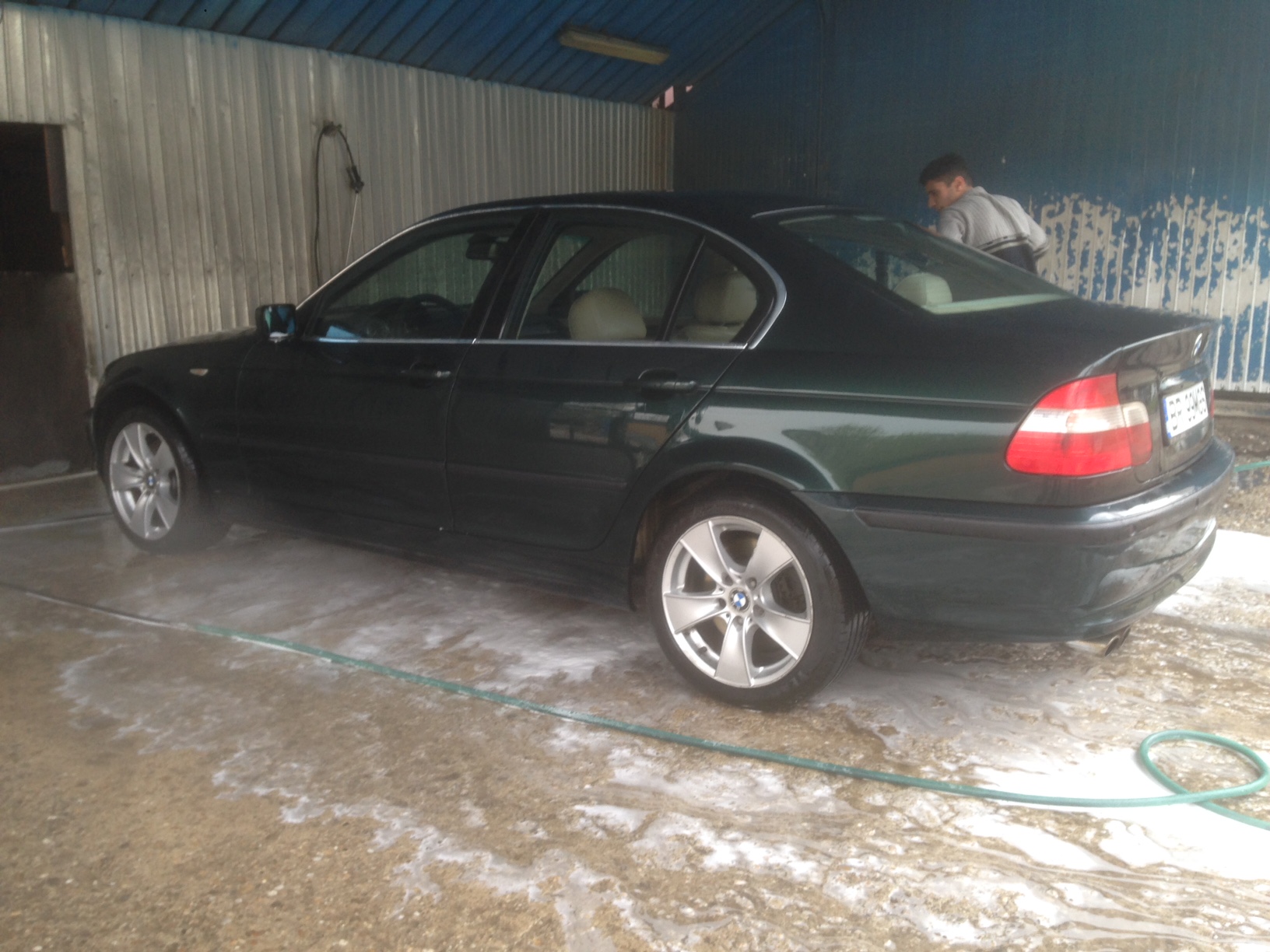

Mi-am luat inima in dinti si ieri am spalat motorul. asta dupa ce am lasat motorul sa se raceasca la aproximativ 40-50 grade, cat sa pot tine mana pe el.
N-am folosit jetul de presiune de la spalatorie, ci doar cat face el pipi asa fara compresor, ca un dus.
Udat putin sa se scurga praful, dat cu degresant ( nu stiu de care, ce aveau baietii la spalatorie ) , lasat 2-3 minute sa actioneze, clatit bine de tot.
Imediat dupa ce am clatit degresantul am suflat toate mufele vizibile cu aer comprimat si toate fantele vizibile.
Apoi suflat cu aspiratorul de aer cald.
Pornit motorul fara nici o problema, nici un senzor aprins, nici o schimbare in comportament.
N-am periat sau degresat f mult, am vrut doar sa ii schimb mirosul si sa scap putin de praf si de antigelul care s-a scurs pe ici pe colo la schimbarea radiatorului.
Ce a iesit din izolatia de la capota, vai mama, pana la urma amdat-o jos si am spalat-o pe podeaua spalatoriei de 3-4 ori pana cand din ea a iesit doar apa curata. Acum e la uscat pt 2-3 zile.
Deci, daca vrei, se poate.

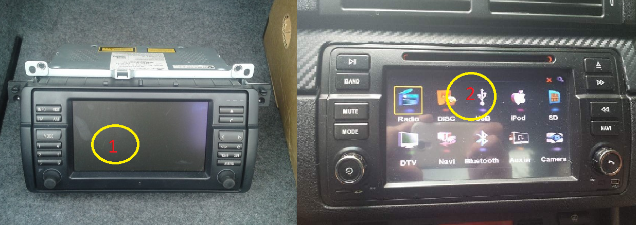

Am decis sa navi mare ( o sa incerc sa vand adaptorul care deja l-am luat ) dar nu stiu care este diferenta practica intre cele din poza de mai jos. Deasemenea ma intereseaza si diferenta dpdv acustic, un semnal audio cat mai bun si evident sa se potriveasca cu sistemul actual de pe masina , Harman/kardon.
Personal as prefera dpdv estetic varianta 1 pentru ca nu ma vad folosind CD dar nu stiu care se pupa cu mine si care este mai buna.
Este cineva asa dragut sa imi explice si mie ce diferenta este intre cele doua ? Multumesc mult !
Nu stiu daca are importanta in vederea raspunsului vostru dar pe viitor vreau sa montez camera mars arriere si nu m-ar deranja daca as putea sa ma conectez via bluetooth la Iphone dar nu este nici imperativ. Deasemenea nu exclud un modul de TV dar nici vital nu este.
Prefer aspectul stock cu butoane sa zic asa. Altfel era simplu, luam un dvd altermarket si o rama adaptoare si aia era DAR nu vreau sa am butoane colorate albastru sau mai stiu eu ce, sau montam o tableta si aia era.
Dar nu imi place lookul fara butoane. pur si simplu imi place prea mult dpdv estetic cum arata astea din poza, originalele.
Stiu ca astfel fac u nmic compromis la calitatea audio fata de ce se poate gasi acum pe piata dar imi asum acest inconvenient.
Edited by Cumnatu
In prima poza este un display original ( are in spate cd) iar in a doua o unitate aftermarket.
Unitaltile AM sunt cu sutele, diferite modele, sisteme operare etc. Cauta pe forum ca sunt multe informatii.
Gasesti destule care sa arate bine in bord, cat mai aproape de OE.
Eu am navigatia originala mk4 ca asa s-a nimerit, dar daca nu ar fi avut, cred ca as fi mers pe una cu Android.
La cea originala se simte lipsa touch screen-ului mai ales cand trebuie sa introduci o adresa sau sa ajungi la un anume meniu. Am si bluetooth din fabrica dar nu se intelege prea bine cu telefoanele mai noi.
Dar are si plusuri: porneste repede, nu se blocheaza, nu are lag, afiseaza date de pe can ( gen 2 consumuri, range, temperatura )
