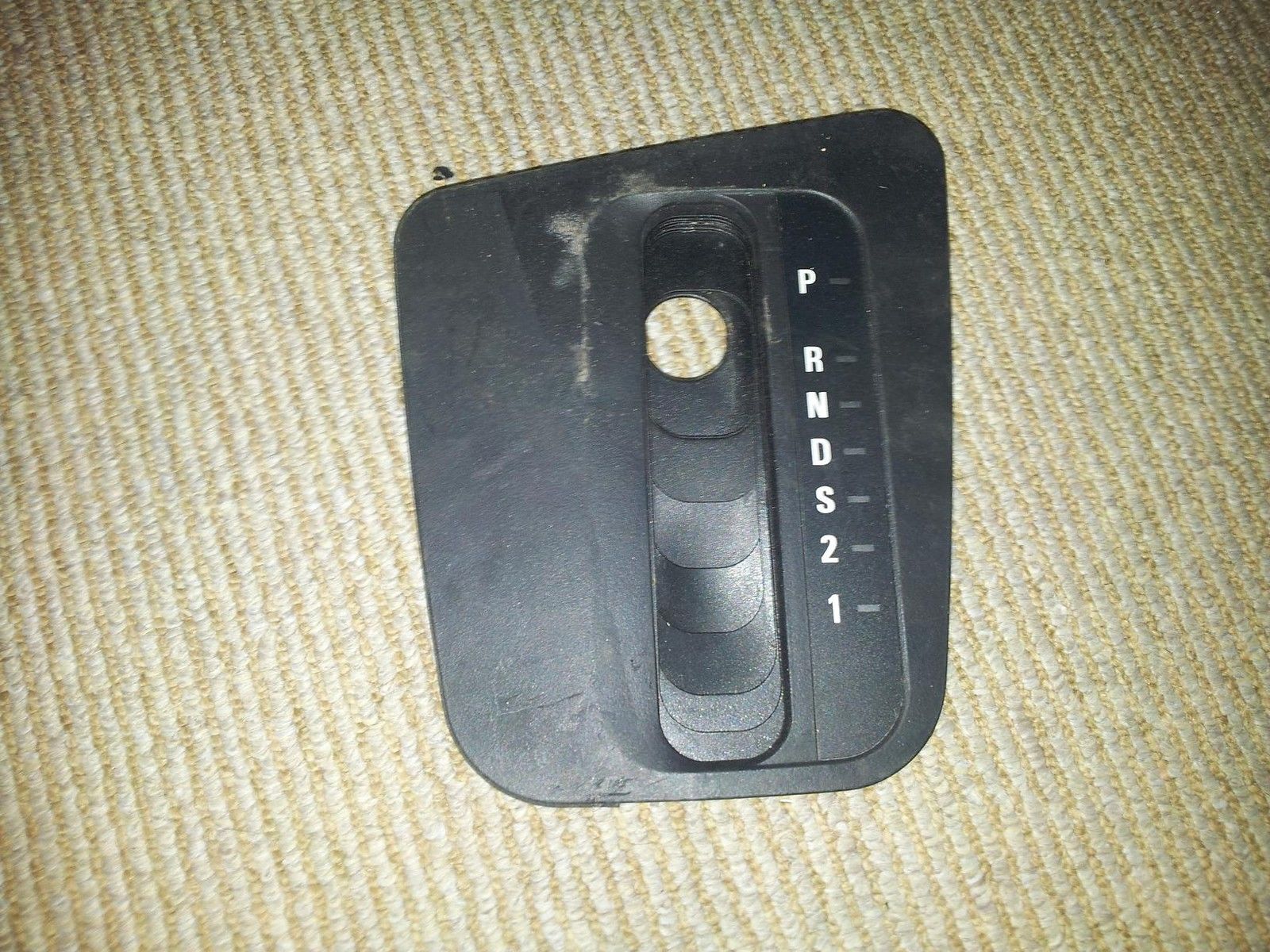

Am nevoie de putin ajutor din partea voastra in rezolvarea unei probleme la "selectorul" de viteze de la cutia automata. Trimul din poza de mai jos (al meu este de europa) are o banda pe interior care s-a rupt in timp. Acea banda avea rolul de a lasa vizibila decat viteza in care este pus schimbatorul, restul vitezelor nefiind vizibile(la mine se vad toate acum indiferent de treapta :) ).
Cum vreau sa rezolv eu problema:
-sa fac un circuit cu SMD-uri care sa se aprinda individual in functie de treapta selectata.
Intrebare: De unde pot lua semnal de 12v de la fiecare treapta de viteza pt. a aprinde fiecare led individual?
Va multumesc!!!

Cutia de viteze nu furnizeaza +12v pentru fiecare treapta de viteza pentru a putea aprinde un led.Chiar daca vrei sa faci o modificare,va fi separata de instalatia electrica a cutiei de viteze.Foarte simpluo poti face cu senzori Hall ,leduri smd, si un potentiometru pentru reglajul intensitatii luminoase sau o fotorezistenta pentru reglajul automat al intensitatii luminoase,mai ai nevoi e de un magnet pus pe maneta si atat.Spor la munca.
