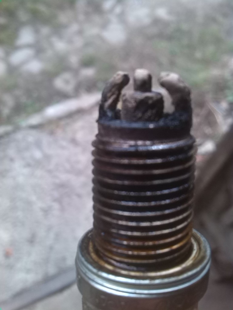

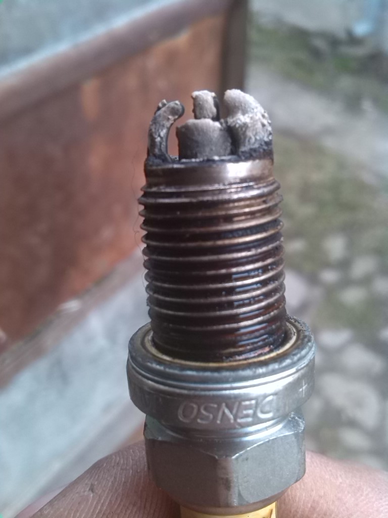

bujiile alea au ajuns in halul ala datorita unui amestec incorec, acest amestec este facut in functie de valorile date de lambda si debitmetru. Oricum trebuie schimbate dar o sa ramai surprins sa vezi ca functionarea motorului nu se va schimba cu mult/deloc in bine
sper sa nu fie altceva am vorbit cu fostul proprietar si el nu a umblat niciodata la bujii de cand a luat masina! (el nu a umblat la nimic dar ce sa zica si el)

denso 16lei buc cu 2 (denso au fost pe masina si a mers eu nu cred ca nu merge cu 2 pai pana acum cum a mers)
