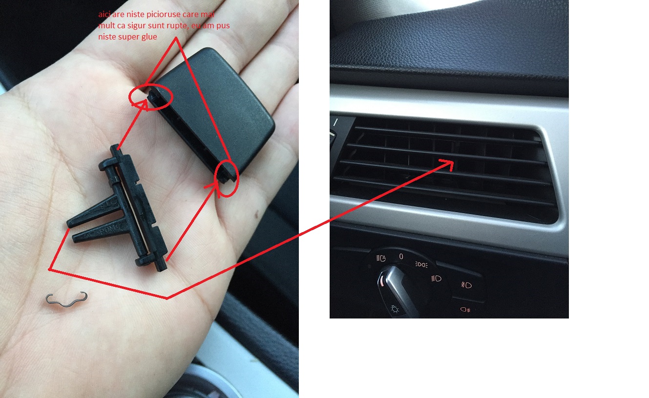

Din pacate am fost la o spalatorie si "Dorel " era prezent ...mi-a facut mie interiorul la masina...probabil cand a curatat grila de la tubulatura de aer din stanga soferului a tras ca un animal ca altfel nu-mi explic si mi-a rupt clema de ghidaj(am gasit cele 3 componente din poza in cotiera...cand m-am urcat in masina nu am observat ca lipseste..ce-i drept ma grabeam foarte tare si nu am analizat ce a facut "Dorel" in masina...am observat doar dupa cateva zile...deci tarziu).
Va atasez si poze cu problema.
Mi-ar fi foarte util daca ma poate ajuta cineva cu un cod pentru clema...si cu niste informatii despre montaj...eu nu m-am dumerit inca cum se prinde clema si daca mai lipsesc cumva componente.

Mai mult ca sigur l-au rupt, nu cred ca gasesti separat cleme trebuie sa cumperi toata grila sau poti sa o desfaci si sa incerci sa o repari. Chestia aceea cu doua "picioare" intra in fanta din mijlocul grilei si partea cealalta intra in bucata de care reglezi directia. Bucatica aia metalica eu nu am avut-o deci nu stiu cei cu ea....poti demonta grila, se desface bucati ca are numai cleme pentru fiecare componenta a ei, daca ai un pic de indemanare o poti rezolva. Am facut un fel de schema poate intelegi ceva, eu am patit acelasi lucru si am reusit sa o fac :frantics:

Problema este ca piesa cu doua "piciore " nu sta in fanta din mijloc...intra perfect in ea dar daca tragi de piesa iese inapoi afara...nu e cu "click" . Piesa metalica vine perfect pe cele doua "picioare" ...intuiesc ca dupa ce am introdus piesa cu doua"picioare " in fanta din mijlocul grilei trebuie sa introduc piesa metalica ca sa le tina apropiate si sa nu mai iasa ..dar nu inteleg cum pot sa o prind...probabil doar daca dau grilele jos complet cum mi-ai sugerat.
ca sa o prinzi pe interior trebuie sa lucrezi cu grila pe masa. Putina atentie si poti daca nu e nimic rupt . Mari idioti ... bine macar ca ti-au lasat piesele... Uite de aia eu nu fac interiorul la spalatorie , aia nu au nici cea mai mica responsabilitate in lume si eu sa las masina pe mana lor ... mi-am luat solutii profi de interior si mi-l fac singur :)
Piesa cu "picioruse" trebuie bagata in spatele grilajelor, iar piesa de reglaj o pui dupa, trebuie sa faci in asa fel in cat grilele de directionat aerul sus-jos sa fie in cele 2 piese...nu stiu cum sa iti explic altfel :rolleyes:
te poti uita la celalate grile cum e si trebuie sa te prinzi :thumbsup:

Si eu am problema asta cu una din grille. Cel putin este una de pe mijloc-pasager si acolo mi-am pus acel parfum BMW, deci nu mai trage nimeni de ea. La mine, doar o clema e rupta si am reusit cumva s-o prind la loc, dar fara sa dau jos grila. Chiar m-am chinuit cu niste sarme, in fine...Ideea este ca daca tragi de ea, iar va pica, dar cel putin cu parfumul in grila, n-ai de ce sa mai tragi. Oricum doar eu conduc masina si daca vad pe vreunu ca vrea sa-mi traga de grila, ii dau una peste mana. Am incercat si prin dezmembrari, dar nu prea vor sa vanda doar piesele alea.
Baieti multumesc pentru ajutor ! Pana la urma am gasit o grila in dezmembrari si am achizitionat-o .

Ma puteti ajuta cum pot sa scot grila de ventilatie de pe partea soferului? Mi-a cazut din "senin" elementul de schimbare stanga-dreapta a aerului ! Si vreau sa il lipesc cumva sau sa il schimb din dezmembrari !
Deschizi usa de la sofer si incepi sa tragi usor de ansamblul grilei din partea exterioara a bordului (se vede clar imbinarea) Deci, practic degetele tale trebuie sa traga de pe laterala bordului - de asta am sugerat sa deschizi usa. Iese destul de usor pentru ca are doar 2 elemente de fixare.
Poti face lipirea si fara demontare daca ai o penseta curbata - ca cele folosite de stomatologi. Cu una similara am reusit foarte usor sa pozitionez elementul interior si sa lipesc clipsul.
