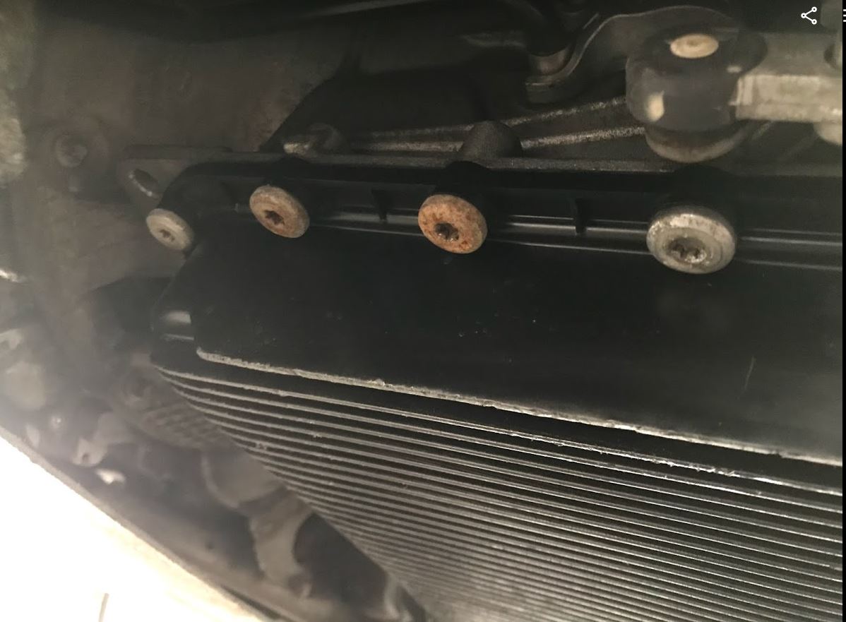

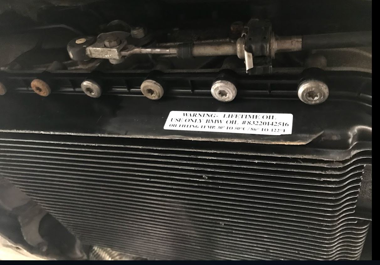

Ma agit un pic deoarece imi dau seama ca mi-am luat teapa, ma duc si desfac scutul de la masina si ce sa vezi- baia de ulei originala, suruburile cele vechi-sunt si ruginite.
AM si poze cu baia de ulei,insa nu le pot incarca.... apare abtibildul cu OIL Lifetime-use only BMW OIL.Din cate stiu, doar pe baia de ulei de fabrica se punea abtibildul asta.

Astazi m-or sunat si mi-au spus ca baia de ulei este noua, dar suruburile sunt cele originale, ca ei comanda kit de baia de ulei din Germania si vin fara suruburi.
Ulterior, dupa ce am spus ca nu cred si ca duc masina la expertiza tehnica judiciara,m-a sunat altcineva( din administratia firmei) si mi-a spus ca au constatat ca mecanicul care a facut schimbul a montat o baie de ulei second hand!!
Mi-or oferit un schimb nou de ulei gratis + Banii inapoi pe lucrarea de ieri.Am refuzat, am cerut doar banii inapoi, pe care I-am si primit in cont.
Din 10 personae, oare cate isi dau seama ca au fost tepuiti? si celor care isi dau seama, le da banii inapoi si gata firma nu pierde nimic.Parerea mea este ca nici nu s-or atins de baie,nici scutul nu fost demontat.
